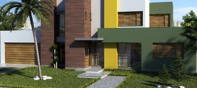

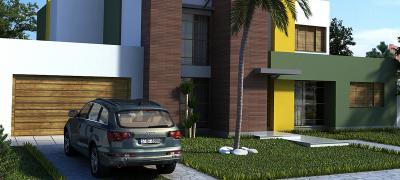

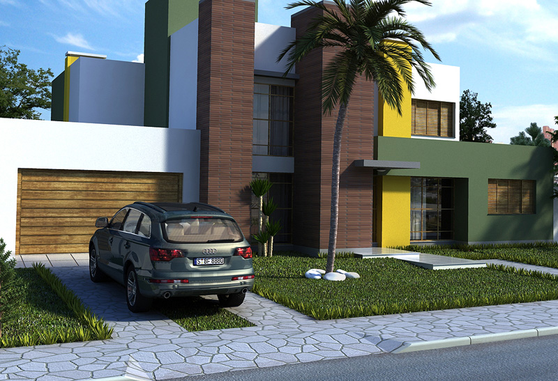

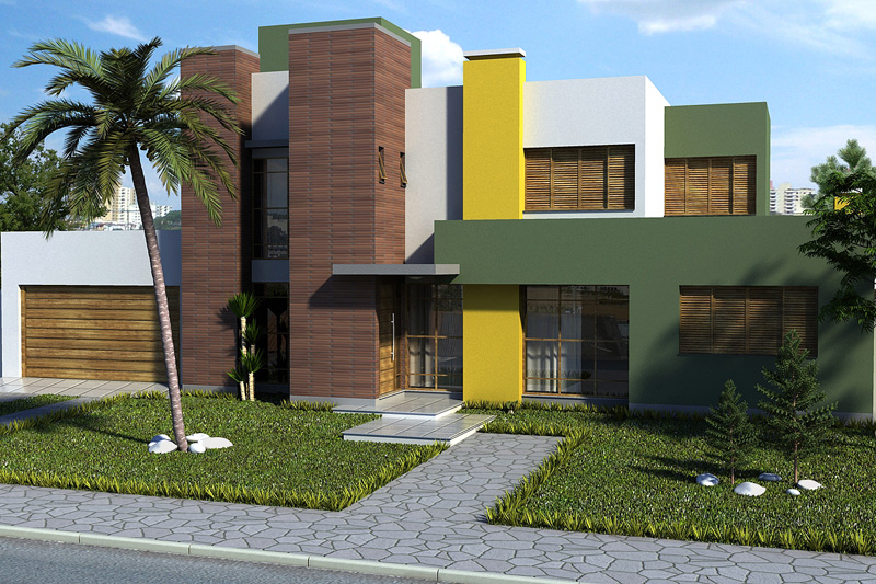

Olá pessoal! Entregarei esta maquete para o arquiteto na sexta, gostaria de receber opinões. Obrigado e um abraço... Max 9 Render: MR
Vagner, meus parabens belas imagens... gostei mto do projeto tbm... as minhas sugestões seria apenas diminuir um pouco o reflexo do carro, e tbm a textura da parede (tijolos?!?!?!) parece estar lavada, esticada... no mais é isso bela composição parabens

sem palavras parabens!! esta ótima..:D
muito bonita a imagem cara, só não gostei da textura da calçada, no mais esta de parabéns, abs e sucesso meu amigo :D
parabéns! Só tenho a dizer q a textura que ñ sei se é madeira ou tijolo, esta aparentando esticado, e as pedras eu ñ curti tbm. e já q falei disso vou dizer oq gostei tbm,rsrs as janelas achei muito boas, tua grama tbm gostei e da iluminação. Até
Vagner, ta mt boa tua imagens falta alguns ajustes na minha opinião mais tah mt boa msm, eu acho q vc tem que aumentar a luz em comparação com o BG ela tah fraca ela está como se fosse começando a entardecer e o bg está como se fosse 12:00pm =D, acho que pd melhorar as algumas texturas tb...

vagner parabens pelas imagens muito boas, gostei demais dos vidros....tem como vc postar a configuraçao desse material??? to tentando chegar num resultado assim mas nao to conseguindo

Muito bonita a arquitetura hein? Belo render tambem, achei um pouquinho estranho a calçada estar azulada, mas de repente é assim mesmo... Ta de parabens... Abç
Pra mim está perfeito!! Belo projeto! Abraço
VALEU GALERA PELAS OPINIÕES... vou aplicar as correções. A questão do vidro a configuração é esta: Material Standard -Ambient e diffise - preto. - Specular - branco. - Specular level - 120. - Glossiness - 60. - Opacity - 25. Em maps reflection - 35 - Raytrace.[/u]
