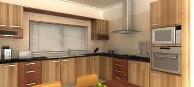

mais uma cena para estudar materiais e iluminaçao no vray criticas e comentarios sao benvindos
as madeiras tao sem reflexo! e o teto ta com um pouco de granulado! mas ta ficando muito bom!
tens o problema que me surgiu na cozinha que postei!! por mais que mexa com as subdivisoes no irradiance e no light cahe fica-me sempre granulado!! como é que se consegue resolver isso??
\"uma imagem vale mil palavras...\" uma animação vale 30 mil palavras por segundo
Olá brunocs77, ficou legal a cena bem composta, primeiro eu acho que vc poderia arrumar o angulo da camera pois está muito fechado e o canto da parede não ficou muito legal e o material metal que vc colocou na cena está meio granulado né tenta arrumar isso ai fica legal a cena e como disse o Dellos-br coloca um pouco de reflexo na madeira tbem.

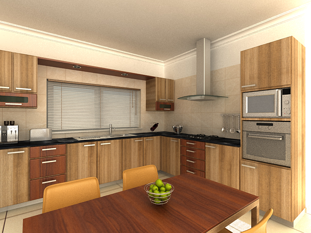

e ai pessoal, valeu as dicas melhorando os materiais deu nisso
ta muito melhor mesmo :) olha como é que fizeste para desaparecer o granulado?
fiocu muito legal a cozinha...não gostei de algumas texturas de madeira...mas ficou muito bom...

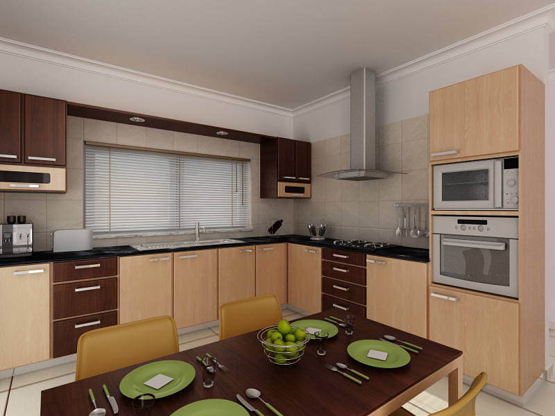

oi paiakan, tudo bem? mudei o material do forno e micro ondas e aumentei o Min Samples para valor 16. wagnertico, sempre bom ouvir os mestres aqui do forum abraço
a segunda cena ta bonita! boa iluminação, bons materiais! parabéns
essa segunda ficou bem melhor! parabens!
