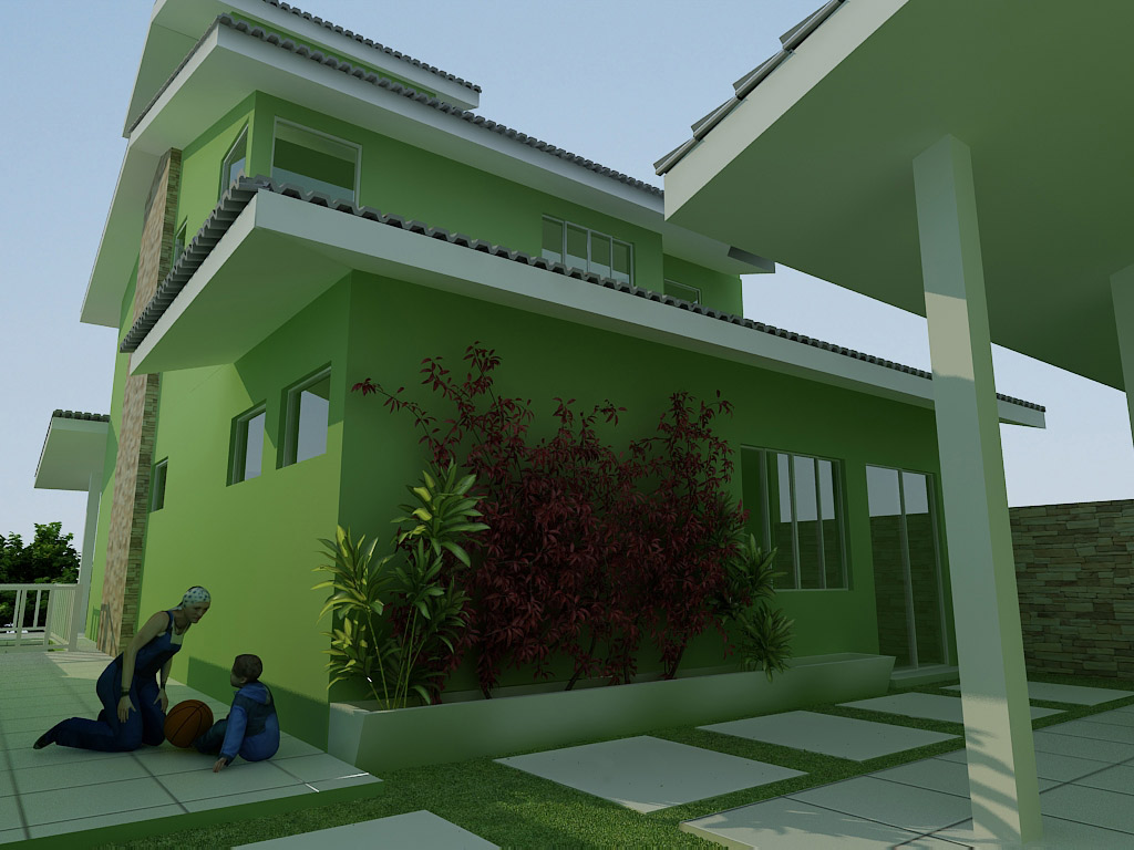

E ae galerinha tava meio sumido um projetinho rapido pra criticarem ^^ abrçs

al3xd3sign! gostei muito dessa primeira! as plantas ficaram bem legais nela! parabens!
acho q precisa corregir as cameras das imagens...colocar um BG , e tirar as pessoas fica legalzinho mas muito artificial...na minha humilde opinião.. abç

bom, vamos lá! tenta colocar um entorno nela, nem que seja umas árvores bem cretinas, faltou o rebaixo do meio-fio. a primeira cena onde tem a nona brincando com o gurizinho ficou muito escura ta ligado o GI?? faltou correção de câmera como ja citado acima. na aérea como eu ja citei, as árvores e colocar um displacement no telhado, não sei como você fez, se modelou as telhas, mas parece tudo reto. da uma melhorada nos vidros também, e tenta colocar um displace na pedra filetada pra dar uma cara melhor. o shader do piso da entrada de veículos também não ta mto legal, um displace ali ajudaria. valeuu!
