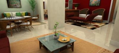

Imagem Sem Realismo
Por: cristianodiasilva
Em: 28/04/2009 15:06
Ae Galera, Blz Fiz Mais Um Teste de Render Modelei Uma Sala e Renderizei Porem Nao Consigo Setar O Vray Ja Li Alguns Tutos, Daqui do Site Se Possivel Comentem O Que Eu Posso Melhorar Valeu
acho q tirando um pouco a saturação da cor dos materiais jah ajudaria muito! e usa irradiance + light cache pra renderizar catmull rom ou blackman pra filtro de antialiasing q tbm ajuda!
Para mais informações, acessem meu blog: http://www.bobby3d.blogspot.com
me pareçe ke a imagem esta em aspect de wide ! as plantas estao super saturadas pareçe de plastico ! eu axo ke é so arrumar isso e use como o bobby disse irradiance +LC abraçs,...
mano acerta a tua camera ta muito distorcida... o angulo ta legal, tenta levantar o target para ver o teto, abre mais o angulo coloca 24 em "Lens" da camera... depois acerte as luzes.. afinal sao quantas? tem janela? se tiver deixe o sol entrar por ela.. defina se vc quer uma imagem diurna ou noturna, recomento diurna, pois usa menas luzes... saca? Faz as modificaçoes e manda um up para ver se melhorou!!! qual quer coisa auxiliamos mais...
