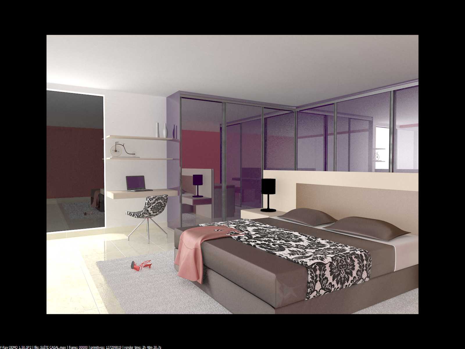

Bom gente ...essa é minha primeira imagem. Por favor de suas opiniões para eu melhorar. Uso vray demo 1.5. Preciso de conselhos. Obrigado
Belo inicio.. mas algumas coisas..devem ser feitas.. vou citar coisas qeu eu percebi..talvez o pessoal naõ ache o mesmo nem voce.hehe mas vamoslá.. luz estourada demais . os reflexos estão muito intensos no roupeiro.. cria algum rebaixo de gesso para dar mais vida a cena. o vestido tá ultrapassando a colcha... bem esse são os detalhes qeu percebi... espero ter ajudado.. abraço..

Fala chromaprojetos, obrigado pelas dicas....vou arrumar e postarei novamente. O armário é uma laca roxa escura com brilho. Devo mudar assim mesmo? Obrigado pela dica.
Fala Pomarola, tudo bem cara? Então, como o chromaprojetos disse, tem alguns detalhes a serem arrumados, mas eu acho que você poderia realçar um pouco a cor roxa da laca,mas não muito. Já nas portas de correr do armario, os vidros serão espelhados mesmo? Ah, e a imagem está com um pouco manchada, pode ser a quantidade de subdivisões da sombra da fonte de luz que vc está utilizando como também as do sistema de GI. Está usando Light cache? De resto, para mim está tudo ok! Seguindo as dicas do chromaprojetos já vai dar uma bela melhorada na tua imagem. Se tiver mais alguma dúvida é só falar! Abraço e até mais!

:joiae: Seguindo as dicas do pessoal, e dando mais uma revisada nas setagens de GI, vai ficar melhor. Parabens!
Olá amigo! Bom, 1° cena não é? Bom começo! A minha 1° foi um desastre total e demorei muito para chegar a um resultado satisfatório! Pra começar te aconselho a olhar muito, mas muito mesmo, o trabalho de nossos amigos aqui! Mesmo em Mental Ray pois o result é praticamente o mesmo!Digo isso pq nosso cérebro precisa se acostumar e registrar para que nada passe desapercebido na hora do render final! Depois Olhe fotos de decoração em revistas para reforçar este registro! Na sua imagem senti falta de AO (Ambient Occlusion) que eu chamo de sombra de contato e que faz dar volume as coisas. Se vc usa o max 2010 esta opção pode ser habilitada na janela de configuração de render. Se não usa da uma olhada nas noticias da 3d1 e procura por AO em V-ray que vc irá achar matérias muito interessantes sobre VrayDirt! Ex: http://www.tresd1.com.br/viewtopic.php?t=56265 Modelagem: algumas coisas precisam de mais atenção como os travesseiros e as colchas! Nas colchas vc pode aplicar Cloth para dar movimento ou um modificador noise que ajuda bastante, depois transforma em Editable Poly para acertar alguns vértices e o resultado é muito bom. Não precisa add muito vértices na hora da simulação do Cloth pois vai ficar muito pesado. Faça isso: Cloth - tranforma em Edit Poly - ai add Shell e TurdoSmooth. Fica muito bom para ir editando e tals!! Em uma foto real se a colcha esta esticada mesmo assim ela fica normal aos nossos olhos pois é real! Em 3d isso muda de figura então sempre é bom dar movimento sutil aos tecidos de uma cena para ficar mais próximo do real possível! No mais vc passou muito bem o que queria com sua cena e esta no caminho certo! O que tem que mudar e melhorar são poucas coisa que ao longo de seu estudo vai entender e automatizar em seus trabalhos pode ficar tranquilo! Boa sorte espero ter ajudado!
Velho acho que ja foi dito tudo mas ta de parabens minha primeira passou longe disso.
Parabéns mto boa, minha primeira cena fico horrivel hauehaeuae Só quero acrescentar uma coisinha: o abajur ta preto :/ Abç!

Gente, agradeço atodos pels críticas,...vou seguir todos os conselhos e postar uma nova imagem em breve. Etou super empogado e quero apreder o máximo com a ajuda de vcs. Obrigado a todos!!!
isso aí pomarola, segue os conselhos da um up aí pra gente ver e talz.......eu achei que vc precisa melhorar a testura da cama e da cabeceira tbm.....coloca um material de madeira na cabeceira com um bump, mas não coloca mto reflexo aumente mais o specular e o glossines, com glosssiness um pouco menor que o specular.....bem pelo menos eu faço isso com minhas madeiras......ahuahauhauahuahuahauhauh não sou especialista mas testa aí.....abraço.....vou colocar uma textura de madeira pra vc ver....
