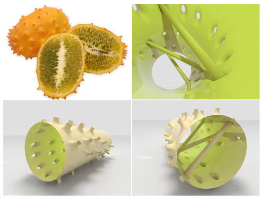

Projeto KIWI
Por: Beckman3D
Em: 19/02/2010 21:33
\"Animando o presente para renderizar no futuro\"http://beckman3d.blogspot.com/
legal cara....bem organico!.... agora em relação ao projeto!..seria uma praça?.. abrass
\"Menos é mais\" Mies Van der Rohe
sim, ele quer humanizar essa área que fica no centro das demais edificações, é meio que um Central Park, só q bem futurista. valeu ainda estamos em processo de finalização assim que terminar e for aprovado eu posto a imagem humanizada com carros e pessoas e mais detalhes
xiq....vai dando um up ae!...tu é arquiteto ou estudante de arquitetura?!!!
Arquiteto já, só q fazia um tempão q naum projetava, só no 3d ! mas agora voltei com parceria de um amigo
E ai grande belo projeto veio mais diz ai como vai ser esta estrutura ? fique curioso rsrs abs Fellipe
Beckman... Tb sou arquiteto, e gostei muito da proposta...isso é aqui para o BR? Se for, parabens mais uma vez, será um projeto muito comentado no meio arquitetonico... A unica sugestão que eu daria frica a cargo da casca da cobertatura, eu acharia legal vasar mais ela, com mais rasgos e investigas melhor a integração da forma em caixilho de vidro que cobre algus buracos, tavez ficasse melhor uma forma parabolica...bem é so especulação... Ou tra coisa interessante seria começão a investigação do sistema construtivo disto...não é uma coisa simples...não deixe a cargo dos engenheiros...começe a investigação vcs mesmos... No mais meus parabens...irei acompanhar...
Belo projeto e muito interessante..ta de parabéns
caraca fellipao! massa o projeto!!! parabens! abs veio!
Beckman3D achei o projeto muito massa, o conceito parece interessante to começando a desenvolver um projeto um pouco parecido como este so que a nivel de estudante, particurlarmente acho que esse tipo de projeto tem que mostrar as insolaçoes da forma mais fiel possivel para atestar sua real significancia pois no final ela vai ser somada com o todo e vai gerar o produto final, ja vi algumas materias a respeito desse tipo de abertura onde os arquitetos utilizam algoritimo para geraçao das formas, tipo toyo ito, zaha, e outros para determinar as melhor posiçao de abertura baseada no estudo de aquecimento dessas superficies, mas como nao saco nada a respeito de algoritimo fica ai so a dica.tenho certeza que vai ficar show to doido para ver aquela aerea noturna com essa malha.abraço valeu.
