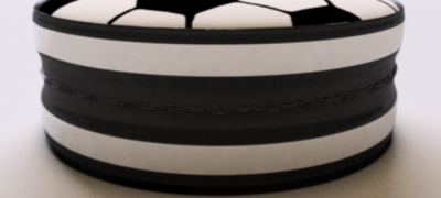

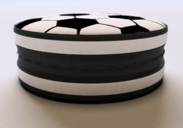

bom, resolvi fazer um mini treino de modelagem para o 3d max, que é a primeira vez que faço algo. bom, é super simples mas ta ai: [/b] bom isso é um porta cd que tenho aqui. e, finalmente, queria pedir um favor a vocês. um dos meus maiores problemas no 3d max é a uvw uwnwarp, demoro MUITO tempo para isso (1 hora num modelo simples, como esse), e pra isso, queria pedir a vocês o grande favor e bondade de, se disponivel, mandar alguns tutoriais explicando não como faz, mas em que situaçoes usar, e as maneiras mais faceis, praticas e tals de se fazer. anteriormente também eu usava o blender, que o uwnwarp era por controle de seams, mas não consigo editar as seams no 3ds max. :/
fala rosinho! seguinte cara. ta muito bom p mim esse teu modelo ai, mas com certeza o uvw map ja resolveria teu problema de textura nesse caso, o unwrap é mais utilizado em modelos mais complexos como personagens e objetos mais trabalhados, carro motos etc. formas basicas como cilindros cubos e planos não precisa do unwrap, além do mais o uvw é mais leve na vewport em casos de vários objetos texturizados com texturas de boa qualidade. tem um tutorial do autor X ruiz q p mim é o melhor aqui do site sobre unwrap uvw, ele passa até um script para resetar o unwrap, q facilita muito o trabalho. fora isso o uso no dia a dia vai fazer vc perceber as cituações que cabe ou não esse mapeador. vlw
