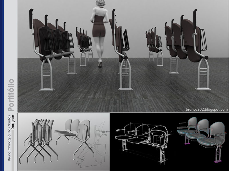

Design de produto. O produto já esta sendo fabricado e comercializado. Com assento rebatido a longarina ocupa apenas 31cm, Incluindo porta livros fixado embaixo do assento.

Pessoal obrigado pelos elogios. Verdade o render ficou sem sombra hahah. Falha nossa Fafá, O trabalho foi desenvolvido em colaboração do pessoal de chão de fábrica, serralheria, gerente de produção e etc. A estrutura da longarina é muito simples. Trata-se de um eixo principal(tubo redondo de 1 1/2") onde são soldados os pés e as hastes do encosto. Ainda no eixo principal é soldado uma chapa dobrada em "L" que funciona como batente do assento. Todo o trabalho foi desenvolvido em Rhinoceros. Cada detalhe deve ser modelado com extrema precisão, incluindo parafusos, porcas e todos os elementos de fixação. No 3d conseguimos eliminar boa parte dos problemas de projeto. Ainda no rhino, transformamos o desenho 3d em desenho técnico 2d e partimos para um protótipo. Com o protótipo finalizado, temos novas idéias e observamos mais defeitos. Um novo projeto é feito no rhino e um novo protótipo é fabricado. Novamente + erros e mais idéias. A coisa vai indo assim até o produto ficar pronto. Este projeto levou mais de um ano para ser finalizado. Caso queria saber mais, meu Messenger é [email protected]

Boa idéia. Eu gostei mais da primeira imagem.
