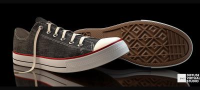

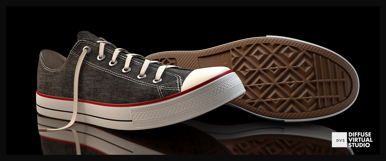

Fala aí, pessoal! Seguem os Wires, occlusion, materiais e respostas as perguntas. Esperamos que ajude. Abraços a todos e um Feliz Natal e Próspero Ano Novo

Nós da Diffuse Virtual Studio temos o prazer em responder as perguntas e mostrar um pouco mais sobre o processo desta imagem. Sobre o processo, primeiro iríamos utilizar o ZBrush para refinamento da modelagam como solado, detalhes e costuras mas devido ao tempo nescessário para chegar a uma precisão adequada optamos por montar os mapas diretamente no Photoshop, salvando sempre em PSD e conferindo o resultado no render. Quanto aos materiais, não se tem muito segredo, apenas falloff para tecidos e pouco reflexo difuso nas borrachas. Exagero : A costura do tecido foi pintada toda no PhotoShop em mapa de preto e branco usando o Render UVW Template, ferramenta encontrada no Tools do modifier Unwrap UVW edit. Gera Design : Trabalhamos em qualquer área a qual envolve 3D, desde visualização de produtos, arquitetura entre outros. Esse trabalho foi concebido para o segmento de Design de Produtos. Demetriusguitar : Segue anexo imagens explicativas do processo. Esperamos ter ajudado e desejamos sucesso a todos que como nós amam o 3D.

nossa cara valeu.. só a seriedade com que vcs postam no site ja faz com que caras como eu que tão começando se inspirem valeu mesmo...
fico muito doido mesmo... otimo trabalho
muito bom...um dos melhores da 3D1...
Poxa kra...então todos os detalhes são com mapas!??Genial...espero um dia conseguir resultados tão perfeitos só usando texturas...mas isso não desmerece a modelagem que também está limpa e suave...meus parabéns...vlw
e ai galera, parabens muito bom, mas me tira uma duvida...qual a resolução desse mapa do jeans com a costura e do solado ?

muito bom mesmo, parabens.

pohhh...achei muito bons os mapas ...ptincipalmente do solado...um metodo súper profissional...parabens
