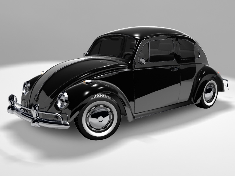

Olá pessoal, esse é o meu segundo modelo, fiz ele para treinar o que aprendi com um tutorial, ainda não fiz um curso de 3d. Dicas e sugestões fiquem à vontade.
Sou suspeito pra falar, pois sou apaixonado por esse carro. Já tive 2. Sou iniciante no 3D MAX e só fiz o curso do básico. Eu não faria melhor, mas acho que vc deveria texturizar a parte interna do pára-lama tb. Não sei se é pela posição mas dá a impressão de estar cinza. Como vc deixou o vidro com uma transparência, modela os bancos tb pra fazer pelo menos uma sombra. Pra mim tá muito bom, mas vamos ver o que os professores do site dirão pois eu não tenho experiência para ir mais fundo. Parabéns!
WWW.BOMDETROCA.COM.BR
Muito massa o fuscão preto! kkkk Parabéns cara.
Ficou mto bom!, principalmente por ser seu segundo modelo. A modelagem ficou ótima mesmo. Só falta melhorar a iluminacão, tenta usar luzes com sombras de area, onde as sobras ficam mais suaves, se eu não estou enganado tem um tutorial aqui na 3d1 de luzes e sombras, dá uma olhada lá. Abraco, e espero ver outros modelos seus aqui!.
Cara ta blz..continue estudando e daqui a pouco vc vai esta fera............parabéns.
Rafaellion - Obrigado , eu também gosto muito do fusca acho o design dele unico, para deixar o vidro com uma transparência eu mexo nos valores do opacity no material editor. Gera_Design - Obrigado pelo elogio. 11hank11 - Obrigado pelas dicas e pelo elogio, vou dar uma olhada no tutorial. lhmaciel - É o que eu busco todos os dias, valeu... Ja estou fazendo as alterações
Já que a modelagem você já está dominando, agora estuda materiais e iluminação. Tem muito serrilhado nos materiais cromados.
Abraços, Jorpaes

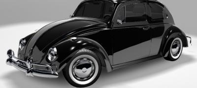

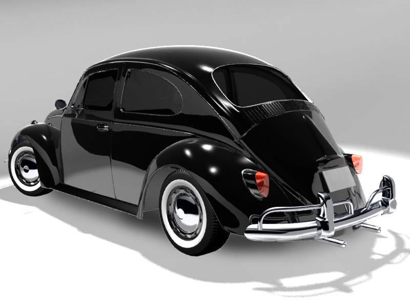

Fiz algumas mudanças
O modelo está super bom mas a iluminação não está legal. Coloca um bg hdri que fica uma foto. Olha o tutorial http://www.tresd1.com.br/viewtopic.php?t=42528 Aqui tem um arquivo de carro que eu fiz com hdri http://www.tresd1.com.br/viewtopic.php?t=57520 É para max 2010. Vc pode baixar, deletar o meu carro e colocar o seu. E neste site tem umas hdri legais pra baixar http://www.openfootage.net/?cat=15
Valew Fernando, vou olhar o tutorial baixar uma hdri o seu modelo e ver o que consigo fazer.
