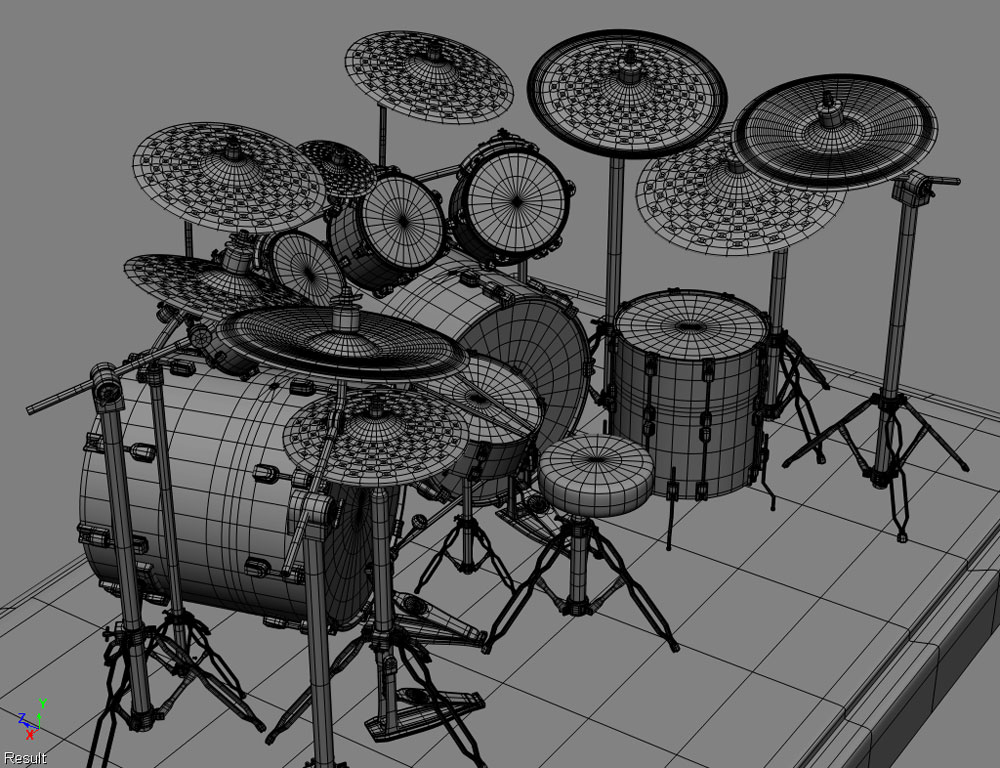

bom galera mais um modelo uma batera tama que eu curto muito ....valeu ..abraço... http://wwwtrampos.blogspot.com/
haaaaaaaaaa nada não.....
Ficou massa cara, está bem real. Parabéns.
Parabéns.
Muito show! Qual render vc usou? Abraço!
Tiago Mesquita
dá hora heim cara... parabéns pelo trabalho.
Ao que me parece os tons estão em angulos muito acentuados, se fosse para tocar, cada batida formaria um afundado nas peles. Pelo do design do pedal está me parecendo um Pearl Demon Drive: Que por sinal é de uma marca concorrente, não sei era essa intenção. Falando ainda dos pedais, o pirulito fica posicionado bem ao centro onde se encontra as correntes: E no seu o pirulito fica ao lado: Uma coisa que está errado, é o cardan entre os pedais, esse eixo é usado em pedal duplo igual ao da primeira imagem, mas sua batera tem bumbo duplo e utiliza 2 pedais simples, não precisa desse cardan. Outra coisa é que peles pretas não costumam ser transparentes e a pele da caixa geralmente não é tao brilhosa. Mais uma coisa veja com é posicionado as afinação na parte de baixo do bumbo: Vale olhar os detalhes dessas afinações (número de presilhas) Caixa e Bumbo geralmente tem 10 afinações E por ultimo a distância do pedal do chimbal, maquinas de chimbal para bumbo duplo são diferentes, elas não tem os pés de sustentação, você as prende com clamps, para ficaram extremamente próximas do pedal do bumbo. O render está lindo só alguns detalhes e ficará perfeito! Parabéns!
Muito bom Chuud. Pelo jeito vc tbm é batera. Concordo contigo sobre a caixa, ela geralmente não é brilhosa. o normal é fosca. Porosa. A posição das presilhas tbm devem ser arrumadas. E o cardan tbm deve ser retirado. Quanto às demais informações sobre pedal eu não lembro. Já não toco faz tempo..........rsrs.. Ah, uma observação: acho que o banco está desalinhado. Tá maio pra trás. Mas, meus parabéns. Muito bom trabalho Eduardo silva []'s

Eduardo Silva blz? Nuuu só tem baterista aqui, rsrs Kara achei mt massa tua batera, dá pra ver q tu é fanático tamen. Acho q pode melhorar a iluminação, parece está mt escuro fazendo perder os detalhes. Eu também modelei uma, mais humildisinha, sem carrosel e sem pedal duplo, confira http://www.tresd1.com.br/viewtopic.php?t=53300&postdays=0&postorder=asc&start=0 mt bom seu trampo...
