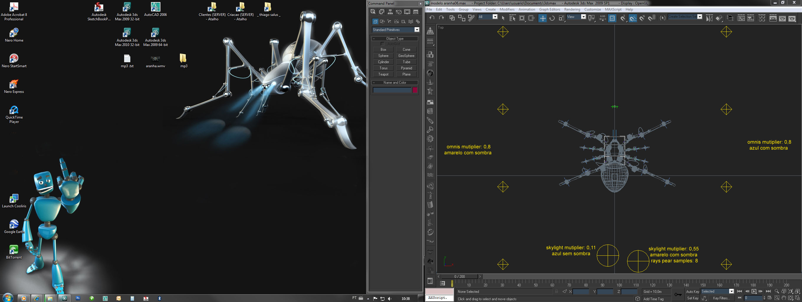

o velho vc já comentou muito nas minhas imagens, valew pela dica do meu registro antigo... vou tentar falar com ele sim. e obrigado pelos comentários, é lógico q tem q arrumar algumas coisa de time line e fazer uma animação mais elaborada ... isso foi um estudo e eu tava ansioso pra sair logo o vídeo. e quanto as duvidas de luz eu vou postar como eu fiz material e luz, é q eu n to com arquivo aki no escritório. e adiantando o foi tudo scan e o material nem raytracer tem. e o esquema de iluminação: tem uma skylight amarelada com sombra e ray per sample: 8 e uma skylight azul sem sombra bem fraquinha e umas omnis de cores azuis e amarelas pra dar esse volume e contraste e os ajustes q n sei se passo ... pq foi um mestre q me ensino ...rs mas vou mostrar o esquema de como foi montado.

entao como eu tinha prometido ... segue o esquema de iluminação.

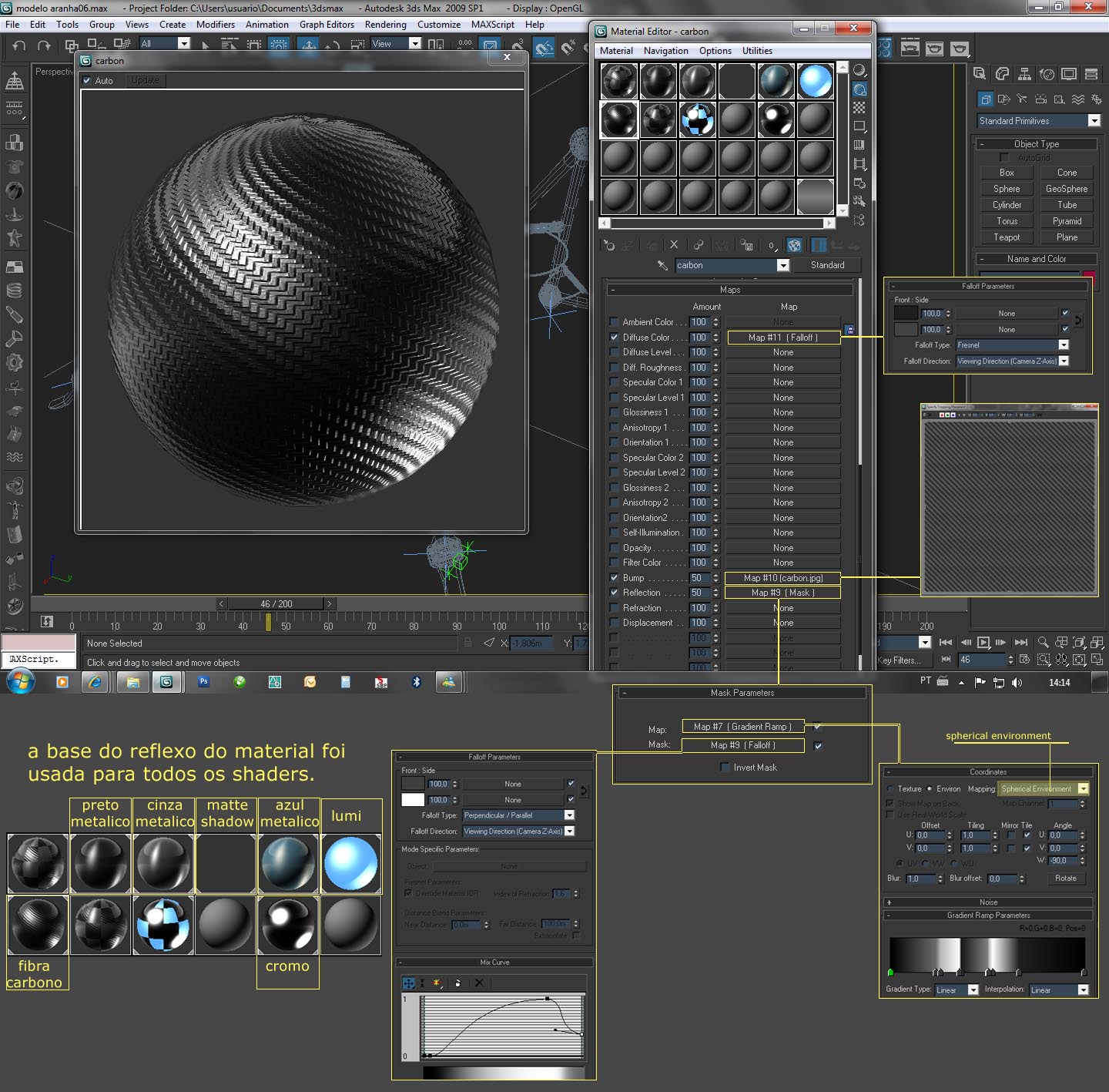

la vai o esquema do material.
