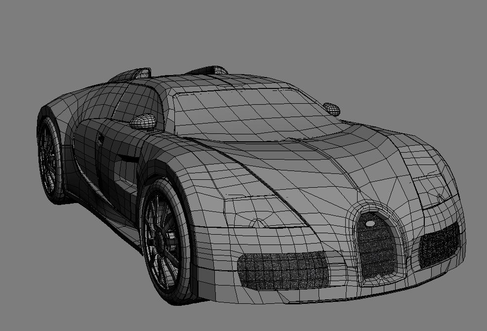

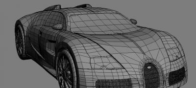

Aew galera, mais um trampinho que fiz nas horas vagas, ainda falta materializar, e seguinte tem um porém aew, meu amigo vai fazer um render v-ray e eu mental-ray, um duelo de render hihiihih, vlw galera, logo mais posto ups!!!
cara, o modelo está bom... mas assim, cara, toma cuidado com essa malha. n sei como fica mas tem uns pontos aí q podem ser um pouco problemáticos. tbm tem várias edges desnecessárias no para-choque e na porta. mas no geral está legal, manda ver aí, fico no aguardo do duelo dos renders.
bom vlw pelo coment t-rex, a malha esta 100% qudrada e loopada e os vertices e edges a mais, sempre são bons, ja que nam estou fazendo nenhum personagem organico que precisa ter cuidado com isso, num carro isso naum é necessario, quanto "mais", melhor o smooth!!!, jaja faço um wire com turbo smooth^^
Parece estar muito bom cara! Parabéns, mas as vezes, muitas Edges podem causar problemas, alguns amaçados, e tal, não importa se estão todas com 4 Lados, Fica mais complicado organizar a malha, Ali no parachoque penso como o T-Rex, acho que não precisaria usar tantas edges, se usasse menos, a malha ficaia mais limpa, e bem mais fácil de controlar... Mas é isso ai, Tirando isso, tá muito bom.. ATé +
Eae mano dallest, seguinte, tipo seria facil trabalhar com poucas edges, é que nesse caso ta tenso, vai da mais trabalho remover as tais edges indesejadas!!! Mas vlw pelo, comentario!

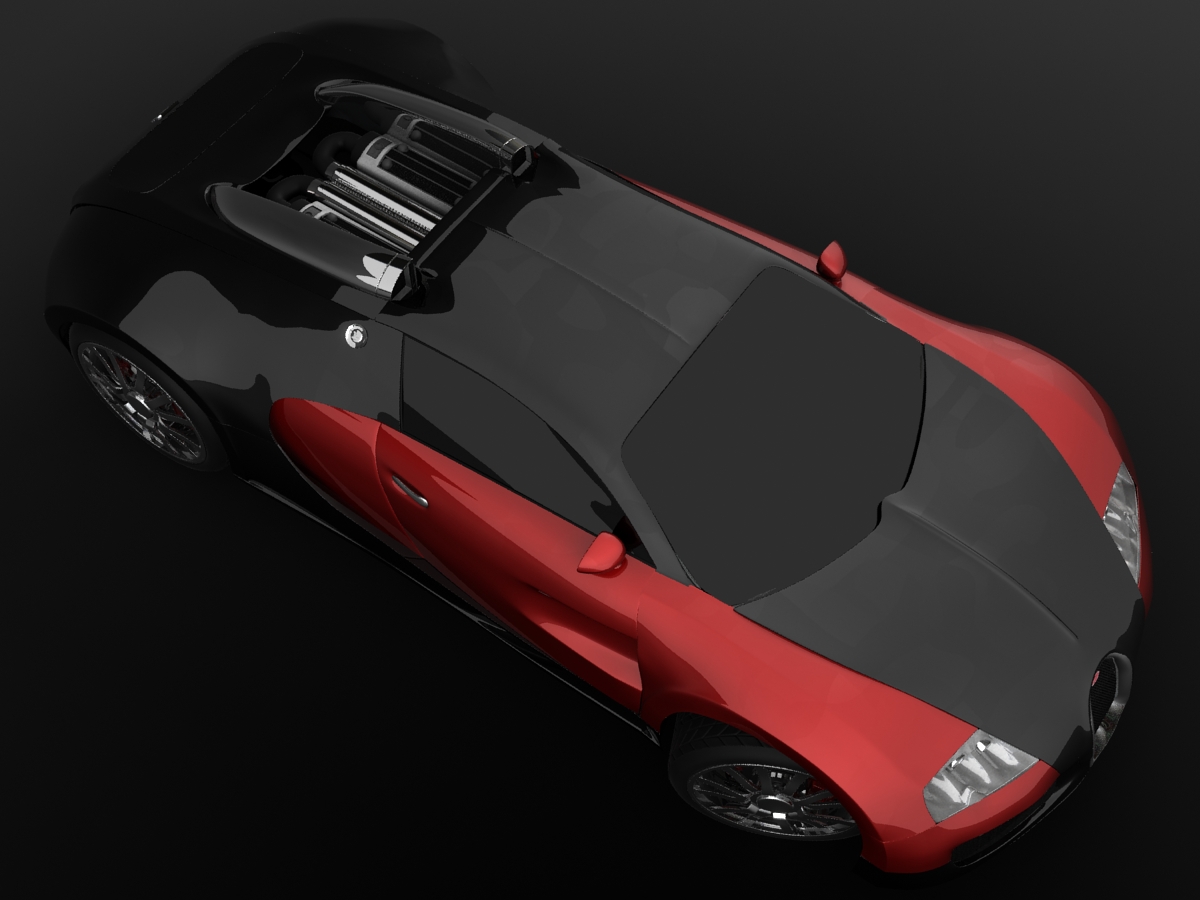

aqui esta meu render criticas avontade...logo mais ne anigo posta o dele no v-ray
Muito bom sk8erboy, a Roda ficou muito boa, mas naquele primeiro render, da parte de cima, tem umas manchas, que parecem os "Flakes" do "Car Paint" muito grande, dá uma olhana nisso que vai ficar melhor :D Até +
Eaw cara..ficou mto bom esse Bugatti hein..os materiais estao mto bons tbm.. soh achei essa lanterna dianteira meio estranha..e tbm nao ta mto bem detalhada como o resto do carro.. nao sei eh o angulo da camera mas a grade da frente parece estra menor que a original..sei lah talvez seja o angulo!! fora isso ta mto bom cara!!!
Opa eae galerinha, vou esta arrumando isso, e posto logo mais pra vcs avaliarem!
ta ficando bom heim, da soh uma trabalhada no farol que vai ficar melhor ainda
