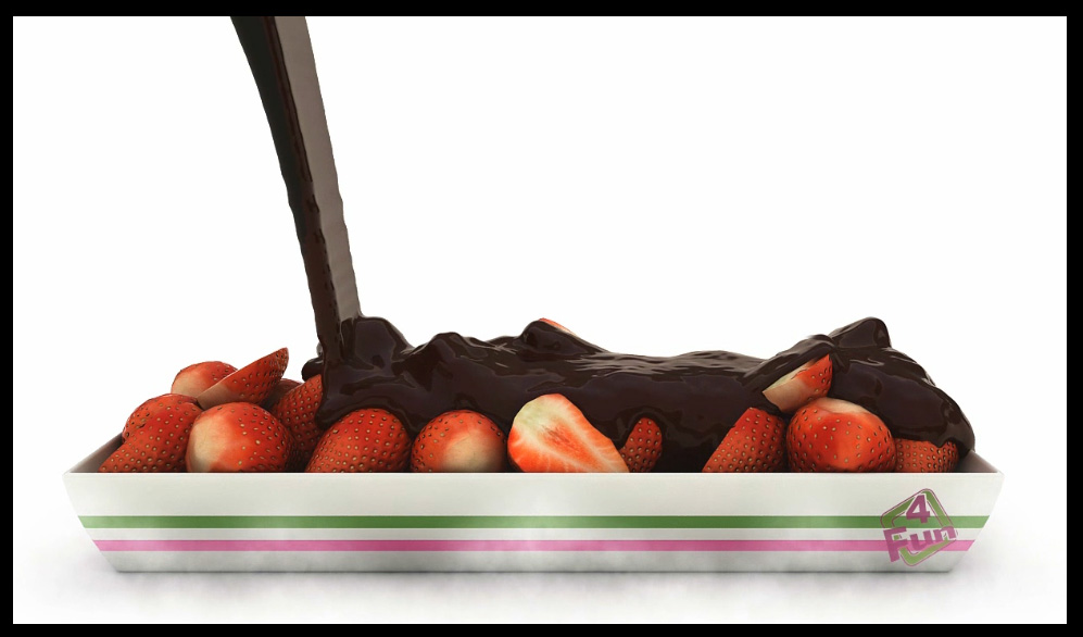

Teste de Real flow, After Effects e 3D Max. Renderizado com Vray. Criticas bem vindas! Vlw ;) http://www.vimeo.com/13858613

uunn, q fome. Delícia,rs Tá bem maneiro, mas seja mais ousado, tira uns angulos diferentes, tipo bem de perto do morango de baixo pra cima, com DOF, rsrs.

caraca mó fome aqui mano... baita imagem, po... muito bom, parece muito real! só acho que o chocolate caindo ali, poderia ser um pouco mais ondulado... mas tudo depende da qualidade e da viscosidade do chocolate... ahauhauhauhuahauha :D
Poxa!! Cara, ficou fantástico!! Os morando estão muito reais! Tb gosto do Realflow, mas já faz um tempo que não faço nenhum projeto com ele. Só algumas dicas, acredito que vc tenha usado um emissor retangular. Pra esse tipo de cena é sempre legal colocar algum objeto pra interagir com o fluido e quebrar um pouco esse shape retangular entende? Voce pode fazer um objeto simulando o bico de uma leiteira...Sei lá... Depende do efeito que vc quer dar, ou mesmo um objeto retangular, com viscosidade que fará o seu chocolate perder essa caracteristica de fluido saindo direto do emissor, deixando ele mais irregular. Isso vai melhorar mto até essa caida final que ficou muito "seca". Procure tomar cuidado tbm com a interação com os outros objetos da cena. Tem momentos em que o chocolate penetra nos morangos... Mas isso vc resolve com pouco ajustes. Por fim, não sei se era mesmo a sua intenção, mas acho que se o chocolate for menos viscoso, ele ficará com uma caida mais bonita, escorrendo pelos morangos. Mas talvez não seja essa sua idéia. Então nesse caso vou parar de dar palpites... rs Não sei se deu pra entender o que quis dizer, mas qualquer coisa é só falar! Parabéns pelo trabalho!!

que delicia .rsrsss Siga os conselhos do Paulo ,concordo que o liquido podia estar mais fluido. Parabens
Olá! Obrigado aos comentarios e desculpem pela vontade, tambem fiquei enquantoe estava fazendo. hehe! Aê paulo vlw pelas dicas vou dar uma olhada nesse negocio de emissor retangular. foi só um teste, foi apenas o começo dos estudos do RF to gostando muito dele. segue mais estudos em breve ...
