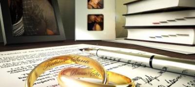

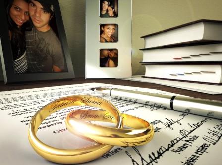

Boa Tarde Galera fiz esse teste com HDRI... pra aniversario de namoro...rssssss queria q vc's desse algumas dicas pra melhorar... podem mandar bala... at+ abraços
A imagem tá meio pequena, manda uma maior, pra vermos melhor os detalhes... A composição da cena ficou bem bacana, só achei estranha a posição das alianças, parece que foram coladas assim, pois se deixá-las na mesa, não ficarão nessa posição. O material do ouro ficou demais, muito bom... Abraços
Prezado Bruno Eu acho que o seu trabalho está bom.Provavelmente, a sua namorada vai gostar mais ainda de você pelo trabalho apresentado. Só há uma coisa que , na minha modesta opinião, eu modificaria. Seria a posição ou intensidade da luz que está refletindo muito na superfície da aliança. Ou alterar a cor da luz para não dar um reflexo tão branco. O resto , está bom. Roberlane
pow galera valew dicas valiosas.... vo fazer algumas midificações abraços
Em si a cena ta bacana... eu mudaria a posição das alianças, ao invez de uma dnetro da outra... uma em cima da outra... e as 3 fotos ali no porta retrato estão distorcidas.... usa um bitmap fit do UVW MAP!
muito bom...
