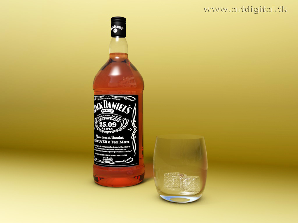

O material do liquido sempre é um desafio para mim
Wagner Senior http://www.artdigital.tk
Tá ficando legal!
Acho que falta espessura na garrafa e no copo.
Vc tem razão já fiz a alteraçao

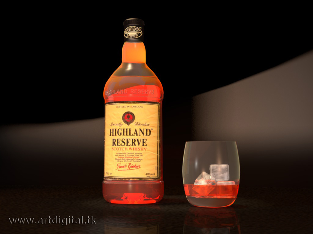

abç
Fiz as alterações acho que melhorou bem
O primeiro fundo ficou legal, era só escurecer ele para ficar como na segunda imagem.
o granulado que ocorre no fundo num tá legal não. Tira isso aumentando o glossy samples ou subdivs (vray) do material, pois o mais provavel é que o problema está no material.

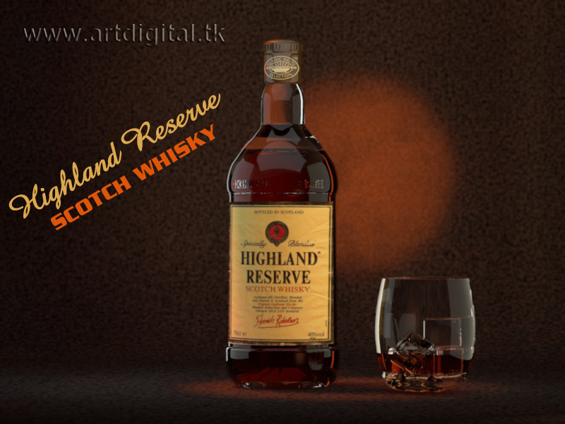

os materiais do copo, da garrafa e do líquido melhoraram.
melhora um pouco mais nas configurações de AA, pois veja como os brilhos dos reflexos das linhas mais finas estão com granulados.
Esses circulos aí são de luzes né?
Sim são luzes , vou mudar
bem!
achie que ficou legal o fundo, só tira os granulados e tenta melhorar nos reflexos que também, em alguns pontos mais finos, estão granulados também.
