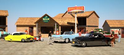

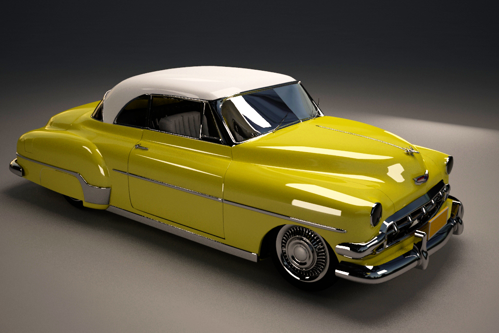

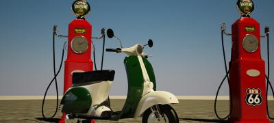

Todos os veiculos estao fantasticos, so o pneu dessa ultima vespa que ta faltando alguma coisa, acho que os sulcos mas independente disso seus modelos estao admiraveis, gostei demais!

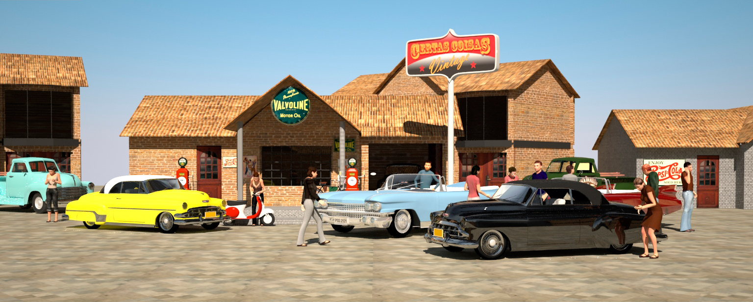

nas imagens, os materiais e iluminação podem melhorar.
nas casas da primeira imagem, deixe as telhas com cores diferentes das paredes. Do jeito que tá confunde, e acho que ficou feio. Por falar em telhas, prefira modelar do que, simplesmente, aplicar texturas.

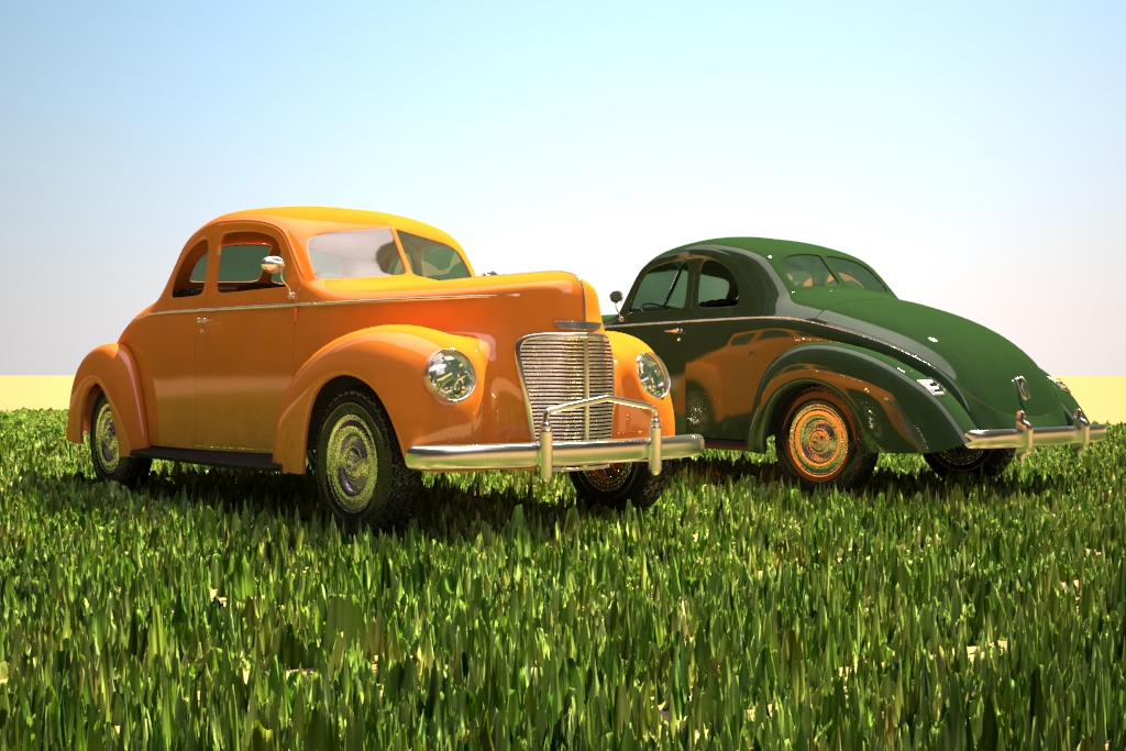

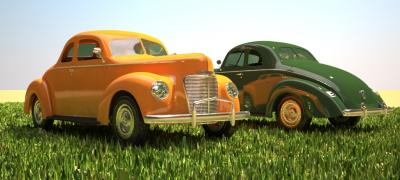

na imagem do carro verde os serrilhados estão mais evidentes do dentes que serrote. Isso é devido a falta de configuração do AA (antialiasing) que render vc usa?

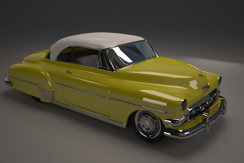

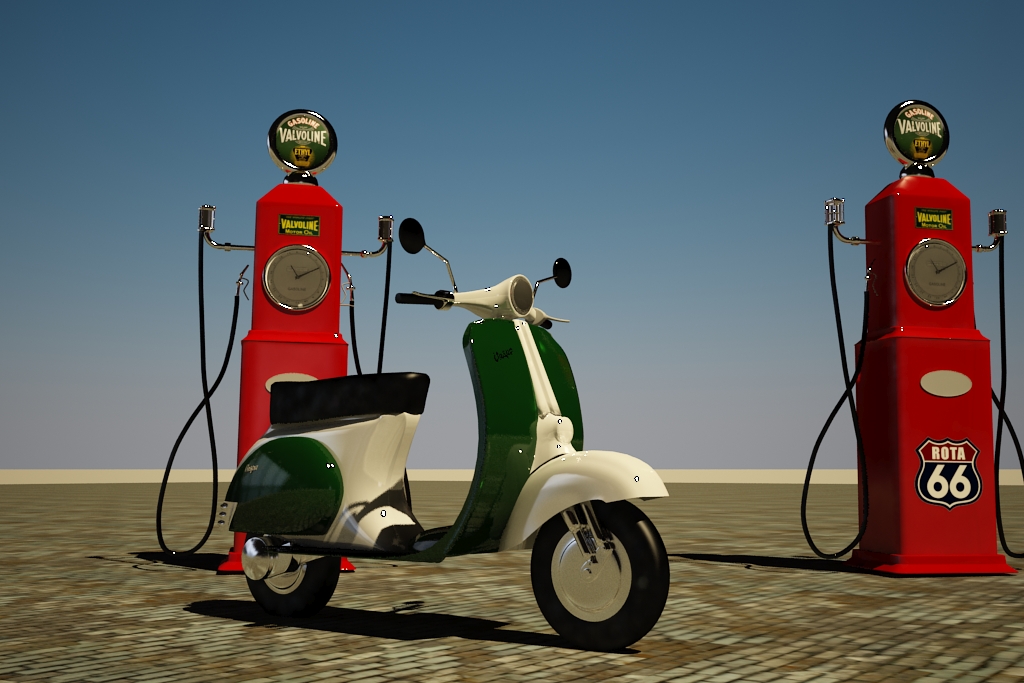

na terceria imagem também está ocorrendo problemas nos brilhos. Isso acho ser devido ao filtro do antialiasing.

esse gramado aí num tá nem um pouquinho legal!
Os materiais também não estão ajudando.

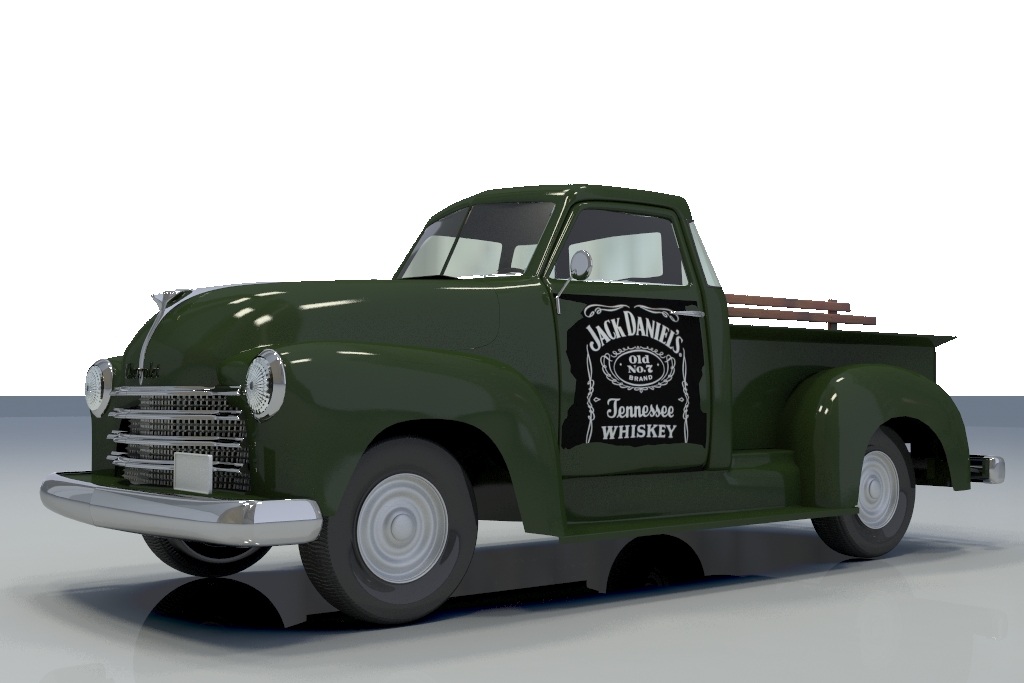

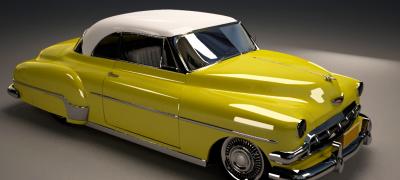

Nesse último carro o que pode melhorar já bastante é o contraste para tirar esse aspecto lavado que deixa a imagem feia. Olhaí um rápido exemplo qe fiz no GIMP.
no geral, iluminação e materiais podem ser aprimorados mais.
