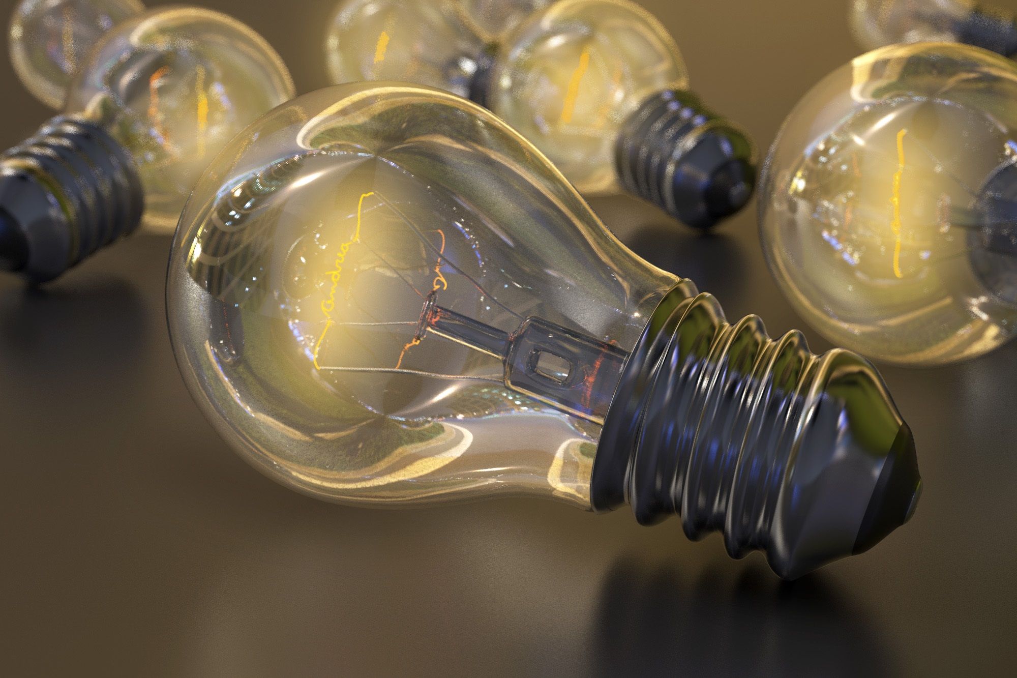

Modelado e renderizado no Modo 701, criticas são bem vindas.
muito show.

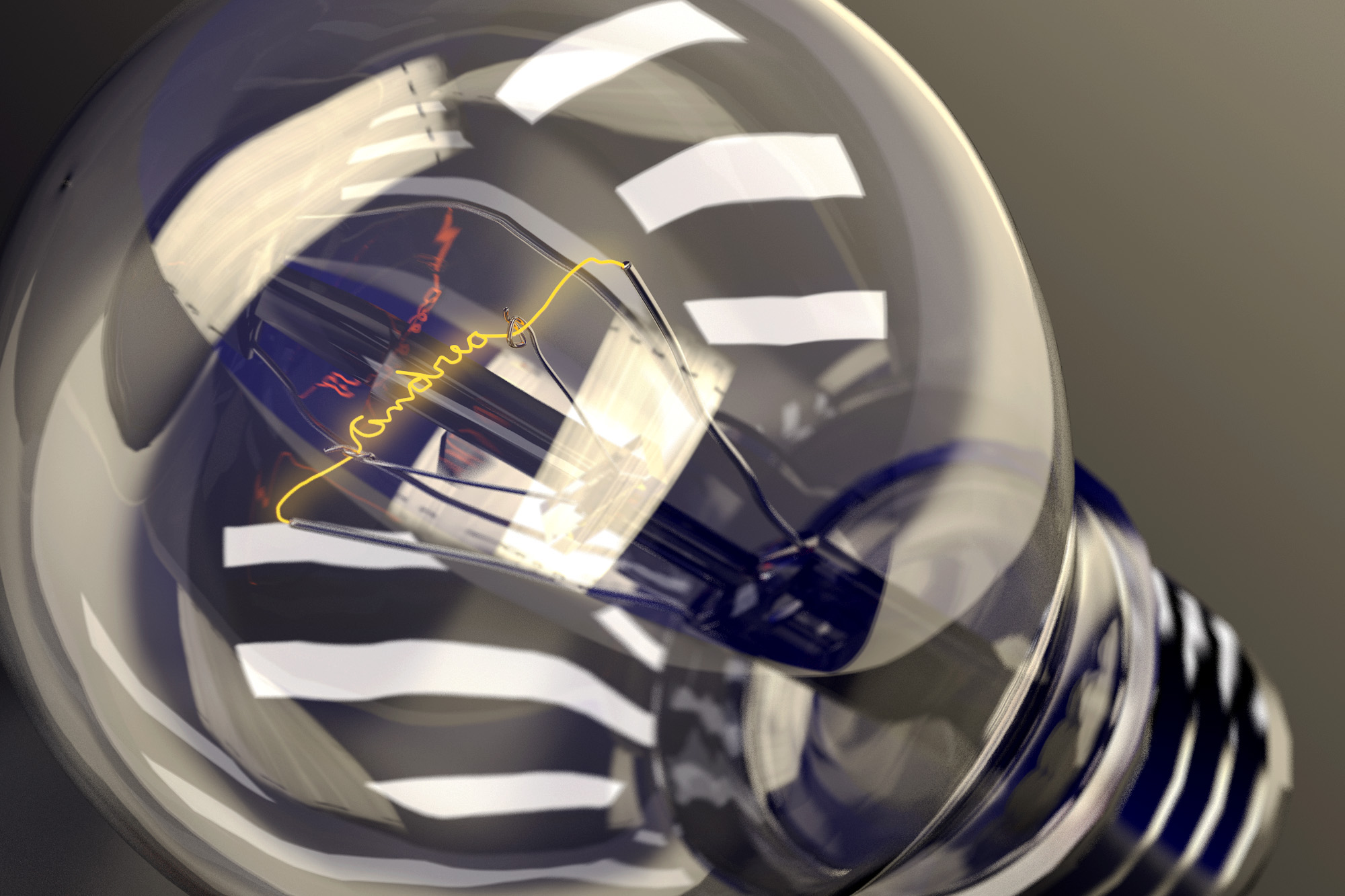

Uma pergunta: Quanto tempo demorou para ser gerada a segunda imagem no Modo.
Davi Emidio Produtor Multimidia - Fotógrafo 31 9262-1552
Não lembro extamente mas algo em torno de 30 a 40 minutos.
O que pesou muito foi o DOF que eu optei por fazer no render mesmo e não na pós por se tratar de um material de vidro e na pós ficaria estranho. Mas sem o DOF seria 5 ou 10 minutos no máximo.
