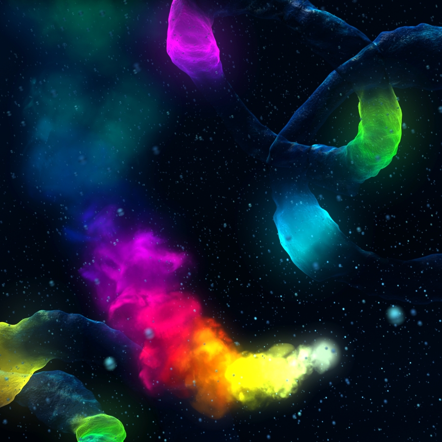

Aê galera
Mais uma de minhas com técnicas ultrapassadas e sem plugins...
ceninha meio psicodélica, na tentativa de smoke trails só com PFlow Max e sem usar facing. espero que curtam, e qualquer crítica ou idéia sobre.. é só escrever aê.
scanline fake / rendertime 13-23 sec per frame 720p
i7 16gb ram
...O fadeout ta flicando as vezes mas é só por causa do novíssimo e arrojado glow do max rsrs , sem ele desaparece tranquilin. : ]
Bração!
Ricmage
Legal, como vc fez a fumaça sem facings?
Uma aura ou uma trilha de fumaça ou n eu fazia assim olha.. é uma tecnica bem arcaica mas da pra sofisticar com mapas e tal...:

Quando for fazer uma trilha, vc pode usar esse material, vc pode usar um blobmesh ou rigar um mesh de traço em helpers com position constrains de um para o proximo com delay.. Mas o importante pra vs usar esse material sem q apareça \'paredes\' no mesh vc tem q inverter a normal do mesh \'tracejante\'..
Mas esse aí da pra delicar à psiquê xd.. =D... Curti o efeito starfield ou neve.. da meio q uma impressão subaquatica xd...

Tem um jeito com blob mesh junto com relax e usando densidade de material raytrace que fica muito legal, mas ... o blob mesh do max pesa muuito e a densidade do raytrace também..
Foi isso aí! A fumaça sem facing foi um Box com Spherify e um Displace com um mix de maps noise animados . E no material dele Um mix no opacity com fallof pra esconder as bordas da malha, e noise pra furar ela em alguns lugares, tb animado. : ]
Trabalhei um poquinho o scale e desaceleração da animação, e spin , junto com o fade out por particle age no PFlow e... claro nao interage como fluids, mas curti um cadin o efeito final, e ainda com um render té rapidin : ]
e Foi, nao me amarrei em fazer algo sub-aquatico real, mas usei o outro PFlow ( quelas ) bolinhas se mexendo de leve e interagindo quando o elemento passa perto pra dar um pouco a sensação de star dentro dagua.
Legal que notou = ].
Também Fiquei contente de após as bolinhas ficarem mais rapidas com o passar do elemento por perto, conseguir desacelerar elas e retorna-las para o evento anterior, em loop de eventos,
não tinha conseguido ainda isso com o pflow, nem sabia que rolava fazer
Depois vou tentar fazer outras coisas com essa solução pra \" fumaça \" sem facing,
e posto por aqui.
Valeu Fox!
Bração!!
Ricmage
