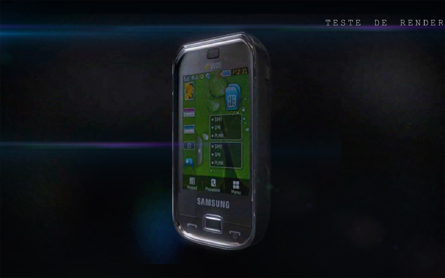

celular 3ds max e photoshp
Por: LUCAS 3DS
Em: 23/06/2012 16:51
olá Lucas tudo bem?
então brother, ficou bem realista a sua imagem, o efeito de glow a composição final e tals, mas vou dar minha opinião sobre onde você pode melhorar.
a tela do celular esta bem nítida, no entanto acredito que poderia ter mais brilho, um self ilumination mais intenso, esta um pouco com cara de bitmap ainda.
outra coisa é a luminosidade em geral da cena, supondo que fosse um anuncio do aparelho, ficaria melhor uma imagem mais clara, com apenas as bordas um pouco mais escuras isso deixaria o objeto da cena mais em \"evidência\".
mas é só isso, o mais dificil você ja fez, e é claro, essa é minha opinião, talvez você mesmo descorde, mas de qualquer forma, veja referências de imagens do gênero que vai te ajudar tbm.
abraço

E aí brother!
Bem legal o celular, mas acho que ele poderia se destacar mais do fundo e essa tela aí tá muito escura. Use um glow para a tela ou então aumente o valor do output.
