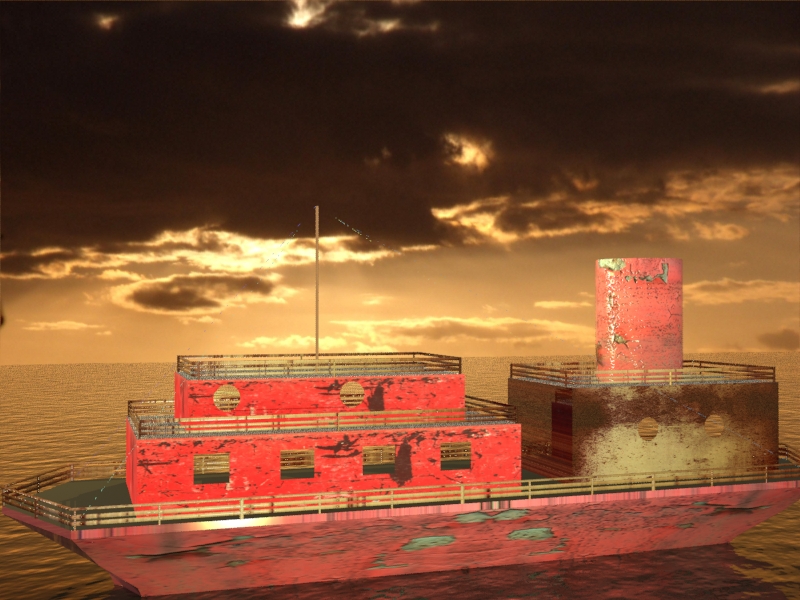

Barco Velho
Por: humbertootrebmuh
Em: 30/09/2012 12:17
Bacana a idéia mas tá faltando muita coisa.
Começando pela iluminação que tá ao contrário.
Veja bem, o cenário mostra um por do sol, mas o barco está iluminado do lado oposto.
As texturas estão muito esticadas... Se vc ainda não sabe usar o unwrap mete um mapeamento basico com um box.
Recomendo vc tb a setar a opção 2-side material, pois tá dando pra ver através do seu barco, como se ele não tivesse parede do outro lado.
Su-render the world!
Valeu cara pelas dicas estou pegando pratica ainda para texturizar
Tranquilo!
Vai postando seus resultado aí que a cena promete!!
E aí brother! Sewgue as dicas do Savino e boa.
