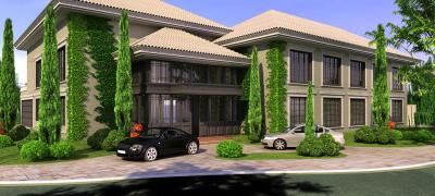

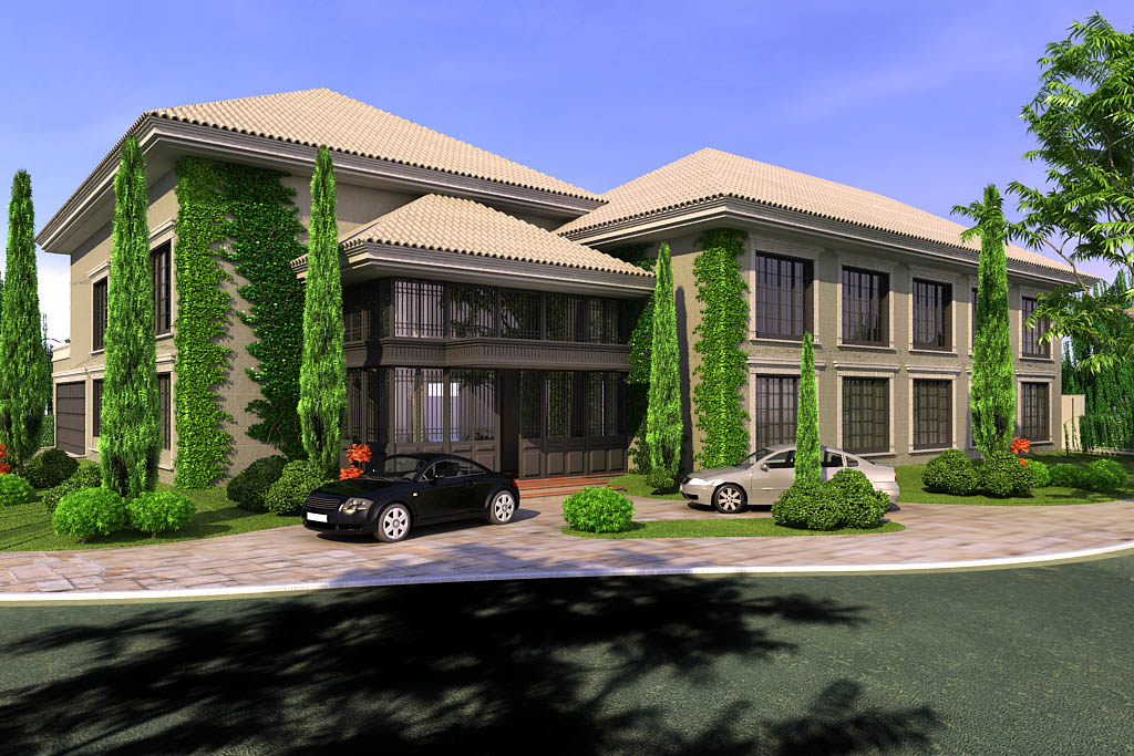

vista residência
Por: Alexandre Ferreira
Em: 20/12/2007 15:50
Saída do forno agora... Criticas serão bem vindas
Caro Alexandre (meu xará... hehehe), ficou muito legal a sua cena, achei estranho apenas o clarão no céu, pois no mundo real não ficaria assim, além do fato de que se o Sol estivesse realmente naquele ponto, as sombras teriam que estar diferente e em direção oposta, e as sombras indicam que a luz do Sol vem de trás da camera. No mais... parabéns!!!
Site sendo reformulado!!!
eh eui tb achei mto boa, soh achei meio estourado o céu..... mais no resto ta massa, parabens
as vray physical cameras fazem isso, ainda não consegui descobrir como minimizar esse efeito, note que elas estouram tabem nos objetos é como se estourasse no centro da lente da camera. Vcs conhecem as physicalcameras?
Olá Alexandre Ferreira, tudo bem?? a cena ta muito boa..mas o ceu ta meio estourado msmo da uma olhada.. se for o caso troke a posiçao das sombras para ficar na direçao certa com o sol abraços!
Pooxa Alexandre ta otimo quem dera eu tivesse uma casa assim hehehhee
vc por acaso desligou a opção vignetting, se não, desligue ae e tente de novo, ja tive esse tipo de problema tb, dae desabilitei essa função, no mais esta muito boa sua imagem, parabens Abs
Ficou muito massa a cena cara! Concordo em relaçao ao sol! E tambem senti falta da rampa entre o meio fio e a rua! No mais esta otimo! Parabens! Vlw

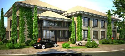

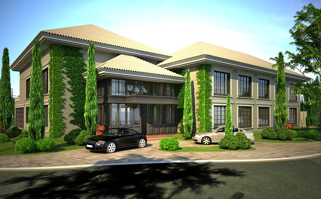

A luz do sol está onde ela deveria estar, e a sua sombra tb, não existe aquela luz no bk, o sol não está lá. O problema era realmente a opção vignetting ligada, ela causa aquele efeito na lente da physical camera, obrigado ai Wambass pela dica. Vlw!
Ola pessoal da 3d1...bom dia a todos! :) Alexandre Ferreira: sua cena esta muito boa mesmo;realmente na 1a. imagem o ceu estava realmente muito estranho com aquele clarao no centro da cena;a impressao que dava era que o sol realmente aparecia no centro da imagem;hehehehe! Agora a sua segunda imagem esta realmente muito boa;veja a diferenca que ficou agora com o ceu corrigido fisicamente. Meus Parabens pela maravilha de cena...abracos! FELIZ NATAL A TODO O PESSOAL DA FAMILIA 3D1 E UM PROSPERO ANO NOVO REPLETO DE MUITAS REALIZACOES E FELICIDADES!! __________________________ [i:ef96bfddf7]"FORÇA & CORAGEM SEMPRE"...[/i:ef96bfddf7]
