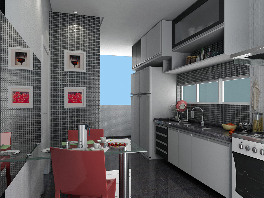

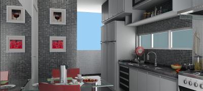

Salve boa gente... segue um trabalho ainda em andemento q posto p/ sugestões e críticas... Abraço a tds!

Ficou bem maneiro. Parabéns! Abraços.
Está ficando maneira continua nessa que esta legal!
:) Mt obrigado... assim q concluir, posto a atualização. Abraços.

Opa Hugo, Faz um tratamento legal para o background, senão pode acabar diminuindo o resultado do trabalho. Ficamos aguardo o up.

;) Vlw Andre! Logo postarei! Abraços.

e ae Hugo! a imagem ta ficando mt boa! ta bem legal! a pastilha na parede ficou mt boa, creio q falta um pouco de brilho nos quadros, algumas opinioes mais tecnicas seria para levantar um pouco o espelho, pois a mesa de virdro esta fixada por um suporte na parede e junto com o vidro, claro q eh somente a imagem em 3D, mas na real o vidro poderia quebrar, este suporte deveria ficar somente na parede. me pareceu q a bancada onde esta a cuba esta muito baixa, uma altura q eh ergonomicamente correta seria 90cm de altura, e o movel superior esta mt alto tambem, ele deve ficar +-70cm de altura da bancada...bom isso sao so algumas dicas q podem dar uma realidade a mais...aguardo ups! abraço!

Ola pessoal da 3d1...bom dia a todos!! :) Hugo Eduardo: ai cara; muito bom o seu render! gostei demais mesmo da cozinha.Os materiais estão muito bem aplicados,boa iluminação e um bom render também. Te confesso que so não entendi muito bem a janela da tua cozinha; não era pra ter uma esquadria ali não?? :? manda noticias meu amigo.No mais sua cena esta ótima.Meus Parabéns! __________________________ [i:6740205b7a]"FORCA E CORAGEM SEMPRE"...[/i:6740205b7a]
olá pessoal.. aí danilo.. tava vendo uns lances.. tem um amigo construindo uma casa.. e agora tem um tal de blindex (janelas) que não tem esquadria não.... vai direto no "buraco" mesmo.. só tem um "caminhosinho" de alumínio que serve de guia p/ o vidro... muito louco.. mas é a ultima moda.. hehe talvez ele tenha pensado nisso... Hugo... parabéns mano.. tá muito bom o seu render.. curti muito... mas concordo que podia colocar um bg caprichado.. srr ah e segue as dicas sobre a altura dos móvies que vai ficar uma verdadeira foto... abraço.
hugo a sua cena ficou maneirissima mesmo bem iluminada bastante realista
