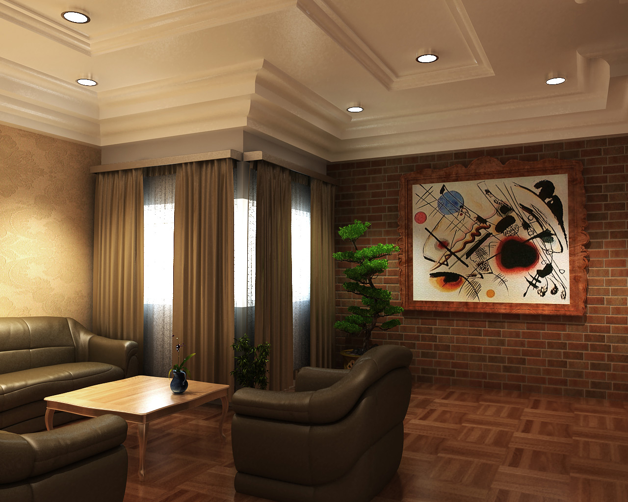

o que acham? Infelizmente tive que diminuir a qualidade para upar no site
Ae cara, blz? Seguem ai minhas C&C: 1º - O gesso está absurdamente grande, creio que se você diminuir ele fique bem melhor 2º - Um tapete ficaria bom também 3º - Coloque um rodapé 4º - A textura dos tacos no piso estão meio grandes, e a qualidade da mesma está baixa, tente melhorar isso 5º - Um vidro ali no quadri ficaria legal também No mais, parabéns!

Gostei muito da iluminação, já sobre alguns detalhes do projeto, concordo com nosso amigo "Evilwata", mas ai é questão de gosto. Parabéns pela imagem.

Ola pessoal da 3d1...boa noite a todos! :) Andeciuala: ai cara! tudo bem? sobre a sua cena a mesma pode ser melhorada bastante seguindo todas as dicas dos nossos amigos e colaboradores "evilwata" e "Luiz Feitosa" ok? realmente o seu forro de gesso ficou muito alto e desproporcional em relação a sua cena.Cuidado com a questão de escala em projetos! um forro de gesso desse não e mais do que 2cm de espessura.E melhor vc modelar por um corte de uma sanca em gesso feito em programas da linha cad pra vc ter uma noção melhor da espessura do mesmo.Espero que todas essas minhas dicas sejam uteis pra vc vlw? de qualquer forma Parabéns pelo render da sala; eu particularmente gostei bastante! :) Abraços a todos! "FORCA E CORAGEM SEMPRE"...
achei bem bonita a cena, soh falta um tapetinho mesmo na minha opiniao t+
O que me chamou a atenção foi que o forro de gesso está com um pouco de reflexão. Não conheço tinta reflexiva para interiores. Talvez um esmalte sintético, mas aí ele brilha, mas não reflete. Marco.

gostei do gesso assim, ficou mto bom, parabéns...

sobre o gesso...quase todos...já disseram ta...MUITO GRANDE...MAS QUANTO AO resto tá otimo.
po cara gostei da cena só uma diminuida no gesso msm

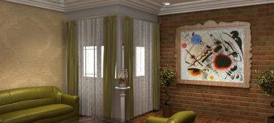

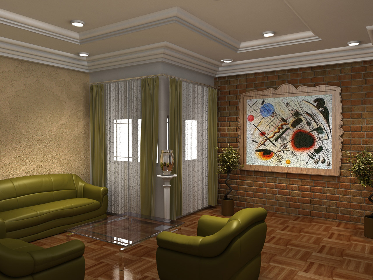

Olá pessoal mudei não só algumas coisas que pediram, mas mudei também de render, esse foi meu primeiro contato com o mental ray, oq acham????
