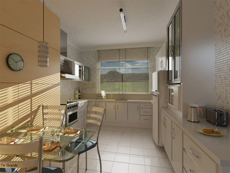

Galera, fiz minha primeira experiência em cozinha com v-ray, pode descer a lenha, por favor....

adorei a luz, mas a sombra gerada pelo sol está muito dura... coloca uma sombra área que fica 10... parabéns e sucesso.

cara, uma dica, na vray que está à frente da janela desabile a opçao affect reflections.
cara ta muito legal a sua cozinha... so n gostei do BG achei ele muito escuro e a iluminaçao dele n tem nd a ver com a do ambiente, e um poco granulado tb a cena, mas a tua cozinha ta otima, Parabéns!!!

linda cozinha, só um pouco granulado, mas muito boa abs
Que cozinha massa! Gostei da setorização e dvisão de ambientes dentro da mesma, ok? Os tons pastéis me agradam muito. Só serrilhado no teto que pode melhorar. Os materias, de uma forma geral estão bacanas. Aumenta o subdivis do material do teto, começa com 20 e vai aumentando, conforme ncessário ok, para tirar o serrilhado por aí, ou aumenta as configurações do render, se for este o problema, certinho? Um desenho caia bem no teto, uma sanca, gesso etc. Muito bom o trabalho, valeu, fica com Deus!
