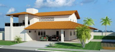

Sou meio que novato no mundo do 3d, e estou em processo de constante aprendizagem. Por isso resolvi postar esse trabalho para receber criticas e conseguir alcançar um resultado melhor nos meus trabalhos. Desde já agradeço todos os que postarem algum comentário.

Leo goste do tijolos combogo , como vc fez ? as águas ficarão muito boas mais faltou a cumiera , os carros ficarão pequenos em relação a janela , ou a janela é grande de mais o os carros estão fora de escala , o BG vc botou no PS né ? que tipo de luz vc usou ? , poderia te botado uma cor menos branca na casa para não estoura , a grama ficou boa mais tem que rever o mapeamento da mesma , faltou a sarjeta , mais no geral ficou boa acena mais da para melhora mais abs AVS .
Leo Linhares! blz? seu trabalho ta legal! mas tem algumas coisas que se arrumar fica melhor! 1- o uvwmap do meio fio 2- o material da grama ta com muita repetiçao 3-achei o material da calçada muito liso 4-esse vidro do guarda corpo ta escuro, pouco transparente e sem reflexo 5-o vidro das janelas tambem ta escuro e sem tranparencia! se bem que nele tem um noise! mas mesmo esse tipo de vidro tem transparencia mas ta ficando bom! um abraço!
Oi Leo, tudo joia? Seja bem vindo. Gostei de teu trabalho, ficou bem legal, mas voce pode melhorar algumas coisas. Complementando o q nossos amigos falaram.... tu podes melhorar o recorte da imagem para colocação do BG, derrepente ar um blurr nessas arestas para integrar mais a cena com o BG, para nao ficar muito rigido. Acho que foi um problema na modelagem, mas ali nos cobogos o primeiro do canto esquerdo esta meio que tampado, pode ser erro na malha. Particularmente eu gosto desse branco estourado. Te mais!
Olá pessoal da 3d1...boa tarde a todos! :) Leo Linhares: ai cara! tudo bem? SEJA BEM VINDO A FAMÍLIA 3D1; ESPERO QUE PARTICIPE BASTANTE COM A GENTE E QUE GOSTE MUITO! ;) sobre o seu trabalho o mesmo está muito bom; é claro que dá para melhorar ainda mais porém o nível está bem legal. Dá para melhorar os materiais de vidros das janelas que estão sem reflexão, o material do guarda-corpo (tubos) está todo preto e com o material errado de metal.O vidro do fechamento do guarda corpo da mesma forma também ok? a grama está com material repetitivo; falta melhorar o material nas guias da calçada; falta colocar mapa bump nas paredes (estão lisas demais), falta colocar as sarjetas também. De qualquer maneira sua imagem está bem interessante cara; Parabéns e continue sempre postando seus trabalhos. Abraços! __________________________ [i:47d29c7884]"FORÇA & CORAGEM SEMPRE"...[/i:47d29c7884]
opa gostei bastante amigo!!!! abraço
