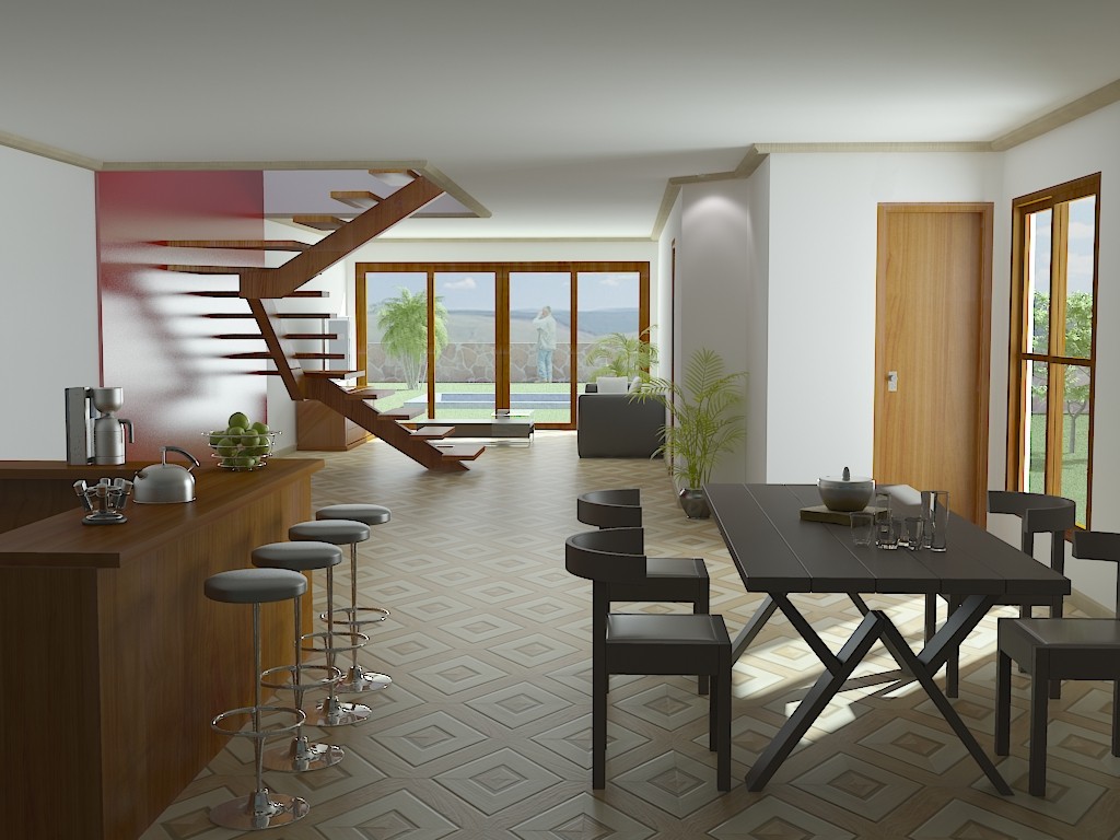

interna com v-ray para analizar
Por: dami
Em: 14/04/2009 08:00
gostaria que vcs analizassem essa imagem para min, tempo de render 10 horas criticas construtivas são bem vindas :D
Onde tem brecha eu passo, onde não tem eu faço
oi dami, ta bonita a cena muito limpinha mas 10 horas de render? tu ate tem boa maquina alguma coisa nao ficou bem . abraço
ae mano! ta bem linda a cena! 10 horas e muitos!! so aquela parede vermelha nao ficou mt legal por causa da luz e nao da pra ver bem a escada! do resto! bom adorei o Piso!! showwwww parabens!
ai galera levou muito tempo porque eu fiz um teste para ver se melhorava a imagem comparando com as configurações que a galera usa coloquei tudo no alto, o laght cache em 3000 10 passos, e irradiance map ta com very high. e valeu por ter comentado.
Boa Tarde, tudo bem com vocês? ficou bacana sua cena, parabens. Na minha opinião, poderia melhorar um pouco a textura da madeira da mesa. O fundo pelo que parece é 3d tbm certo? Da uma arrumada no GI em forma geral Tenta colocar o verde mas vivo nas plantas para dar mais volume nelas. Deixe a sombra do sol mas difusa. A tv lá no fundo, liga ela, ficaria bacana. Acho que é isso. Qual maquina vc usou para renderizar esse ambiente?
"magrelaman" disse: Boa Tarde, tudo bem com vocês? ficou bacana sua cena, parabens. Na minha opinião, poderia melhorar um pouco a textura da madeira da mesa. O fundo pelo que parece é 3d tbm certo? Da uma arrumada no GI em forma geral Tenta colocar o verde mas vivo nas plantas para dar mais volume nelas. Deixe a sombra do sol mas difusa. A tv lá no fundo, liga ela, ficaria bacana. Acho que é isso. Qual maquina vc usou para renderizar esse ambiente?
usei uma placa mãe asus off com um Q9550 sem overclock, 4 gb de ram em dual channel so que so le 3 gb porque to com o xp 32 bits por enquanto. e uma gforce 8600gt. mais lembrando que levou todo esse tempo porque quis fazer um teste para ver se colocando todo no maximo se melhorava muito em comparação com as configurações que a galera usa por ai, mais não vi muita coisa.
Parametros altos assim, não ajudam muito não...
Cara, concordo com o pessoal que aumentar muito as configurações acaba por dar pouca diferença de qualidade em comparação ao tempo de render. Mas, de um modo geral a imagem está limpa, clara e bonita. Só a textura da mesa, concordando com Magrelaman, a mesa podia ter uma textura melhorzinha... tá parecendo plástico...
"magrelaman" disse: Parametros altos assim, não ajudam muito não...
é eu percebi, mi diz uma coisa to com um problema, sou novo no v-ray e to tentando fazer as cenas com ambient oclusion mais não to conseguindo. quando eu crio uma cena simples no propio max com um plano e uma bola e crio um material com o vraylaghtMTL e depois e vraydist, tudo beleza mais por exemplo essa cena eu coloquei as texturas configurei o render e renderizei até ai ta beleza, mais depois eu crio o materal para ambiente oclusion da mesma forma, e não pega fica tudo de uma cor so, sem aparecer as sombras que deveriam. vc ou aguem sabe me dizer porque , tem senas que pega e muitas outras não , eu mesmo não consegui colocar em nenhuma cena externa ou interna , agora em coisas simples como um plano fica tudo beleza.
