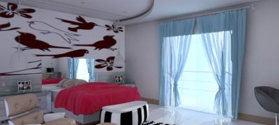

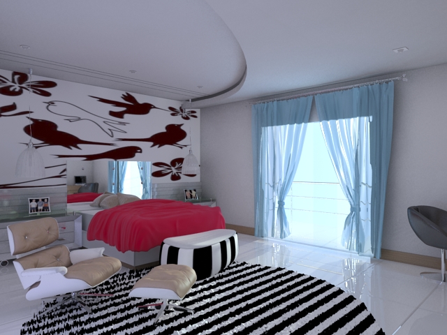

Boa tarde a todos, segue imagen de uma suíte para comentarios, ainda falta colocar papel de parede em cima do painel da cama e tals. depois posto as modificações. estou usando mental ray e max design 2009 daylight + skyportal + mr photografic control desde já agradeço a colaboração dos leitores abraço
q bela iluminação em cara!
muito bom!
axei muito bom ! so aumentaria os samples da sky portal elas geram muito granulado olhe na parede ! e vc tem ke deixar com 128 é um absurdo ultimamente quando faço interna com o mental estou usando uma photometrica na janela para simular o efeito do sky portal ! da na mesma e é mais leve nao gera artefatos ! segue algumas dicas ! hehe abraçs.,.,,.,
Boa iluminação gostei, sera que da pra mostrar ai um hireframe com a localização das luzes pra eu ter uma ideia como funciona. pois tambem ando estundo a iluminação com o MR. Abraço
AMRH
Valeu pelos comentário pessoal. Antônio, a sky portal eu coloquei na porta do tamanho da porta a Daylight vc coloca no meio do ambiente e puxa o sol em direção a porta, mas coloca o sol bem distante do projeto. assim q tiver tempo posto um hire. Godon, realmente tem razão eu renderizei agora com 32 samples e demorou 49 minutos. vou verificar suas dicas meu amigo. Waldemar, valeu pela força brother Sidi, valeu pela força segue ai uma atualização. abraço e obrigado pela colaboração.
segue outra vista ae, abraço pessoal
Boa noite pessoal. segue ai mais uma vista abraço
