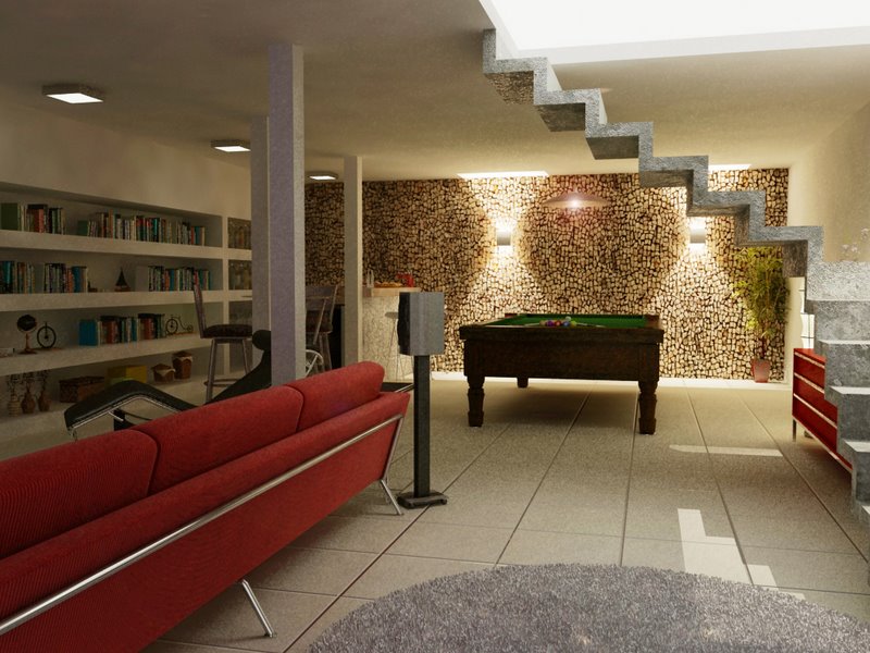

outra sala que fiz essa semana pra avaliaçao! aqui tive o mesmo problema com as manchas!!! n sei mais o que fazer VRay sp2
tem muita coisa estranha ai cara tem um baita estourado de luz ali na sinuca que esta gerando uma sombra dura pacas provavelmente uma luz standard configurada bem errada da uma estuda nos parametros de luz como uma luz real se comporta vc so esta colocando as luzes e dando render, no 3D é preciso entender o que esta fazendo e porque ! nao leve a mal e sim para melhorar suas imagens o efeito de lens ali axei ke nao combinou na imagen e ficou errado tmb ,.. e o mapeamento de alguns materiais esta errado como na escada ! mas a montagem ta bacana ! abraçs,....
Eu gosto da composição das suas cenas! mas realmente a iluminação esta bem estranha! e o material dessa escada ta muito rústico! mas vai postando os ups ai para a gente ver! abs!
A composição tá bem bacana!! Tem umas manchas no teto e as sombras tão meio granuladas. Acho que se melhora isso a cena fica melhor ainda.

Legal cara, mas renderiza com mais qualidade para tirar o noise e as manchas.
V-Ray 1.5 Addict
Heheh. Também to lutando com manchas e granulação nas sombras do V-Ray. Aumentei para 1500 o parâmetro Subdivs em tudo o que é lugar onde apareça (luzes, materiais, renderizador, etc) mas nada ajuda. Só tornou o render muito mais lento. Se alguém tiver uma boa dica, eu agradeceria muito. rcarvalho, a escada rústica não me incomoda. O que senti falta foi de um corrimão. Imaginei-me subindo uma escada assim e tive senação de perigo. Abraço

cARA, O PROBLEMA COM ILUMINAÇÃO INDIRETA(O SOL ENTRANDO LÁ POR CIMA) É ESSE... TRIPLICA O NUMERO DE SAMPLES AÍ, OU PARTE PRA UM BRUTE FORCE, NUM TEM JEITO. ABRAÇOW! I...GRITEI,,, AGORA JÁ FOI.
