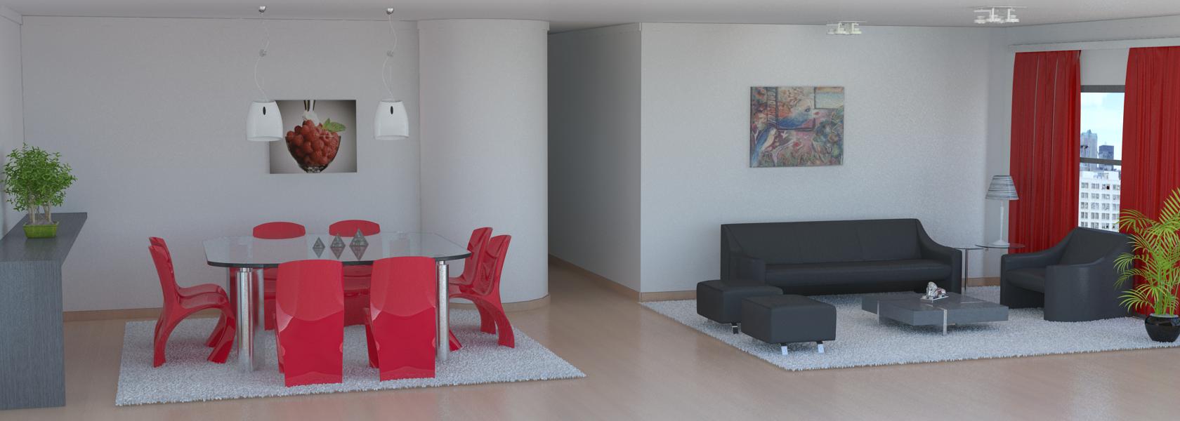

cara so axei ke ficou pareçendo miniatura ! mas ta fera ! abraçs,..
Edcavaco, muito obrigado pela dica e ajuda amigo, vou dar uma estudada e ver o que consigo de resultados Godon, é que queria a imagem fosse com os 2 ambientes jutos e nesse angulo, o que gerou essa sensação...

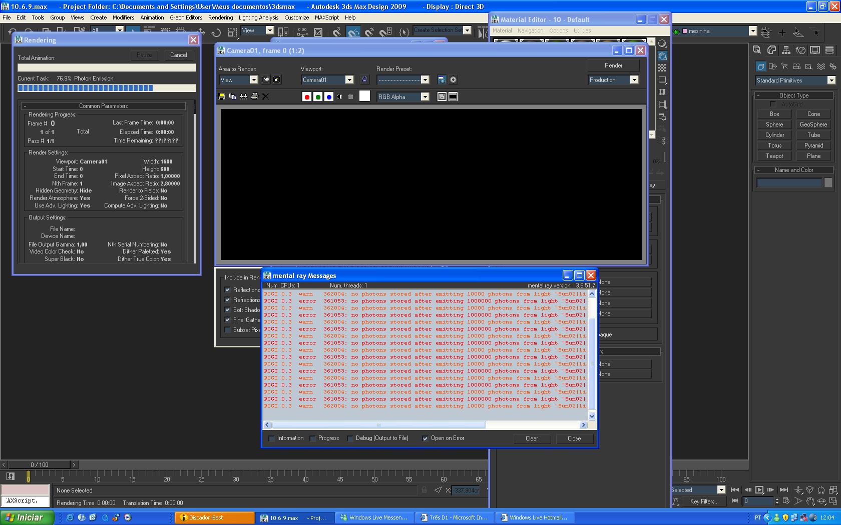

Edcavaco,me deparei com esse erro no inicio do Render, fiz exatamente o que pedia no tuto, mas fiz com a cena to todos os materiais, pelo que entendi é algo que nao fica pronto apenas com o render, tem que ter um pós com photo nao é?
ta show!! mas muito pequena a imagen!! parabens!!
Galera, Tenho um monitor de 22" entao poder ser que em outros monitores realmente fique menor, mas é que eu queria que fosse uma imagem de um ambiente inteiro em widescreen, a ideia veio de um panfleto desses de farol.. To fazendo uns testes com a cortina e mais algumas coisa em cena, logo post mais imagens e valeu pelos comentarios
MMaximuss, pra criar AO(é isso que vc quer?) vc precisa colocar o material de ao em tdos os objetos da cena, deletar todas as luzes e desativar GI, FG e exposure control. Abraco.
hank, valeu pela dica, caso tenha o conhecimento de mais algum tuto alem do que o evocavaco me passou ficarei grato, creio que quanto mais material eu tiver para estudo melhora será. e pelo visto tenho muito o que aprender ainda, faz apenas 1 mês que comecei a fazer maquetes, e estou feliz com o resultado creio que com a ajuda de voces ainda crescerei muito. obrigado
Ta ficando boa ha cena sua esse erro que sta acontecendo ai é facil de resolver e quando ocorre erro demora o calculo do GI é bom ter cuidado com isso... No mais é so seguir as dicas dos colegas que ficara otimo seu render ... abç

Ai galera, creio que a cena esta pronta, apesar de eu nao ter gostado do material da cortina, ficou parecendo o da cadeira rsss quando tiver tempo faço outro render, mas a minha inteçao com a cena foi essa ai. espero que curtam
