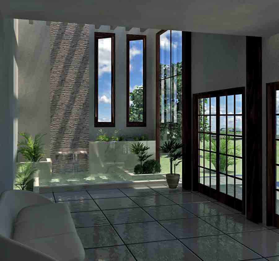

Segue uma vista interna em andamento. Comentem o que pode melhorar.
Kra! A imagem está boa! A iluminação está muito boa, gostei do ambiente, a modelagem também está boa, os materiais bem configurados, também! Porém ali no meio do jardim é uma fonte? Aquele vaso entre o jardim e a porta aparenta estar flutuando, e o piso também parece estar com sulcos muito fortes... mas pode ser impressão minha, pois a imagem está com resolução baixa, ou não? Não está serrilhada, mas está com baixa qualidade, certo? Posta um UP aí, pra podermos avaliar melhor, pode ser? Flw kra! Abraço! Bons estudos!
Pois é Rodrigo, a imagem esta em baixa resolução. Percebi que o vaso esta flutuando depois que renderizei ontem a noite. E tinha demorado 1 hora então deixei. O sulco do piso que vc diz estar grande seria as juntas né? Vou arrumar isso mais as manchas nas paredes e posto as atualizações. Abraço
é vray ou mr?
Usei o Mental Ray
achei que o roughness do piso tá muito alto, não sei se é isso tbm. mas ta boa ;)

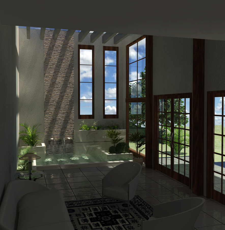

Segue uma atualização da vista. No piso usei o tiles do archdesign e não consegui diminuir o roughness. Se alguém souber como me ensine por favor.
Outra dúvida: tentei colocar um mr area spot no abajur e quando mando renderizar aparece uma mensagem falando que a mr area spot não esta emitindo photons. Como faço para esta luz aparecer?? Abraços
