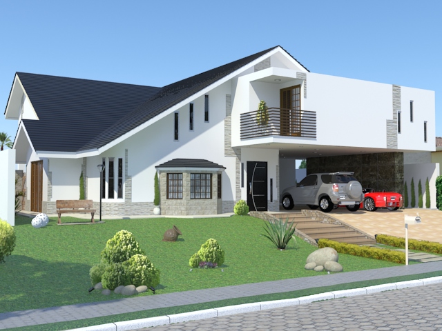

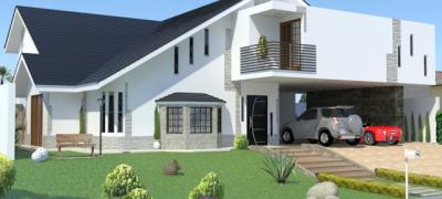

E ae feras, Ta aí um projeto próprio de uma residência, podem soltar o verbo pr favor, pois quero aprender. Valew
Bom trabalho, acho que a iluminação e a grama podem ser melhorados, depois um pos do PS, vai ficar bala. Parabéns! Abraços
E ae blz?!? Cara,acho que o primeiro de tudo que vc deveria melhorar,a PRIMEIRA coisa seria o mapeamento das texturas e os mapas de opacidade das vegetações, está tirando todo o fotorealismo da cena! Acho que você deveria arrumar bem o mapemento das texturas,e depois ir ajustando e refinando a iluminação e etc! Parabéns e bons estudos! =)
ta legal, mas segue os conselhos ai que vai melhorar! flw

Fantástica arquitetura,se um dia eu fizer uma obra dessas,eu passo um mês com sorriso estampado no rosto, parabéns!!!
E ae galera, Pois é Paolo, como o André diz, é preciso manjar de PS tbm, e eu to começando a fuçar no PS. Ainda não peguei as manhas de como encrementar a cena no PS, mas chego lá. Aí Arkaiko vc tem toda razão, minha maior carência é em vegetação. To tentando baixar e estudar o Vue pra dar uma melhorada. Sobre o mapeamento da opacidade eu estudei o Tut básico aqui do site pra fazer, vou ver se encontro algum mais avançado pra dar uma melhorada. Valew Dornelas... Pow Angelo, valew mesmo ae pelas palavras, me motivam pra caramba. A única coisa que fiquei totalmente satisfeito realmente foi o projeto da arquitetura em si. Como não trabalho ainda com maquete, (sou bancário - nada a ver com maquete, mas blz...rsrs) ou faço imagens de reforma pra algum camarada ou crio alguma coisa mesmo, e gostei desta casa como arquitetura, mas como maquete, acho que no ,máximo tá apresentável, preciso estudar mais Valew pelas C&C ai feras, quem tiver mais fique a vontade, com isso agente cresce Brigadão
