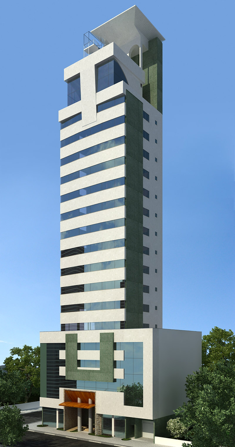

Opa pessoal, Gostaria de saber a opinião de vocês sobre esta cena externa.. Obrigado!!!

Ta bem bacana, parabéns.

Muito Legal A Imagem! ParabÉns!
mto massa...gostei da arquitetura, mas a camera ta meio que distorcendo a imagem tenta usar acima de 50mm abraço
Cara a cena ta legal, porem acho que: - O camera correction distorceu o predio e ele ta com a base mais fina do que o topo. - Acho que voce nao modelou a parte de dentro do predio, e com a transparencia do vidro isso fica mto evidente. - A pastilha branca esta muito boa. - O reflexo do vidro nao corresponde ao BG. O seu BG nao tem nuvens, e o predio está refletindo nuvens, inclusive de forma distorcida. O resto está otimo!

Opa, Sobre a camera.. como o camera correction acaba tendo esse problema o ruim de usar a 50mm é que dai a imagem fica muito de longe.. as vezes da preguiça ehehe de contruir o cenario todo. sobre o vidro na verdade é eu nao tem janela do outro lado , por isso que ta passando, mais obrigado pla dica. E sobre o BG, bem notado, vou corrigir!

achei bem legal! fora esses minimos detalhes que o leomacz falou.. mas ta boa demais. abraço

Muito bom parabéns...
