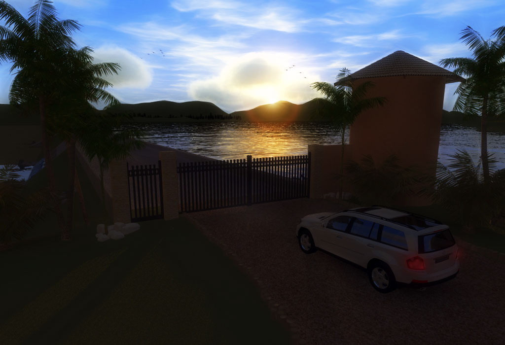

E ai pessoal td bem? Seguem umas noturnas ou meio noturnas né para que metam bronca! Abraços e sucesso a todos! "ketchup - planeta artlantis - vejo-raios - fotoshopping"

Vamos lá amigo, vc entitulou suas cenas como noturnas...mas tem coisa aí para consertar: 1ª cena: o sol naquela posição faz com que o céu tenha um degradê escuro em cima e mais claro perto do sol. este céu parece ser de meio dia, tá todo claro. 2ª cena: com o céu tão claro, seu ambiente tb deveria estar mais claro, pois ele realmente ta noturno, mas o céu não. 3ª cena: as casas e arvores atras de sua casa estão muito escuro, este seu céu parece ser de 6 horas da tarde e a esta hora ainda se vê o ambiente sem precisar de luz artificial. 4ª cena: o céu continua muito claro, e com essa luz este ambiente deveria estar totalmente claro, sem a necessidade das luzes acesas.... tirando isso velho, o resto ta muito bom, .. arruma isso e vai ficar show.
E ai kra! Tudo blz? Olha... concordo com o q o Ihmaciel disse... fora esses detalhes, está muito boa a modelagem, os materiais, as luzes e principalmente a água na cascata com a piscina! Tá coisa de louco aquilo ali! hehehe Vc usou Real Flow? Parabéns! Abraço!
essa da piscina ta show heinn parabenss

Valeu pessoal! FATO Ihmaciel, mas por isso comentei lá em cima, ou meio nortunas rssss, mas te falo uma coisa, por exemplo vou citar a 3ª imagem, nela um céu totalmente escuro ou quase escuro deixava a imagem extremamente sem sal, então, não discordando de você não, mas as vezes temos que deixar um pouco essa questão só realismo e trabalharmos um pouco o marketing, por isso alguns bgs fogem mesmo do noturno breu digamos assim mas pq deixam as imagens mais bonitas. É como comercial de pasta de dente ou de banco, num os dentes são brancos que até refletem e no outro o gerente abre a porta pra você, desde quando é assim? rss Isso ai pessoal, sucessos!!!

mas isso da pra arrumar, escurece o céu no photoshop e usa o o filtro shadow/hightlight para clarear um pouco onde esta mais escuro, vai dar mais realismo a sua cena.... se vc ta trabalhando um pouco o marketing vc só ta vendendo o céu...rsrrs abraço amigo.
Ficou bem diferente mas gostei da iluminação.
