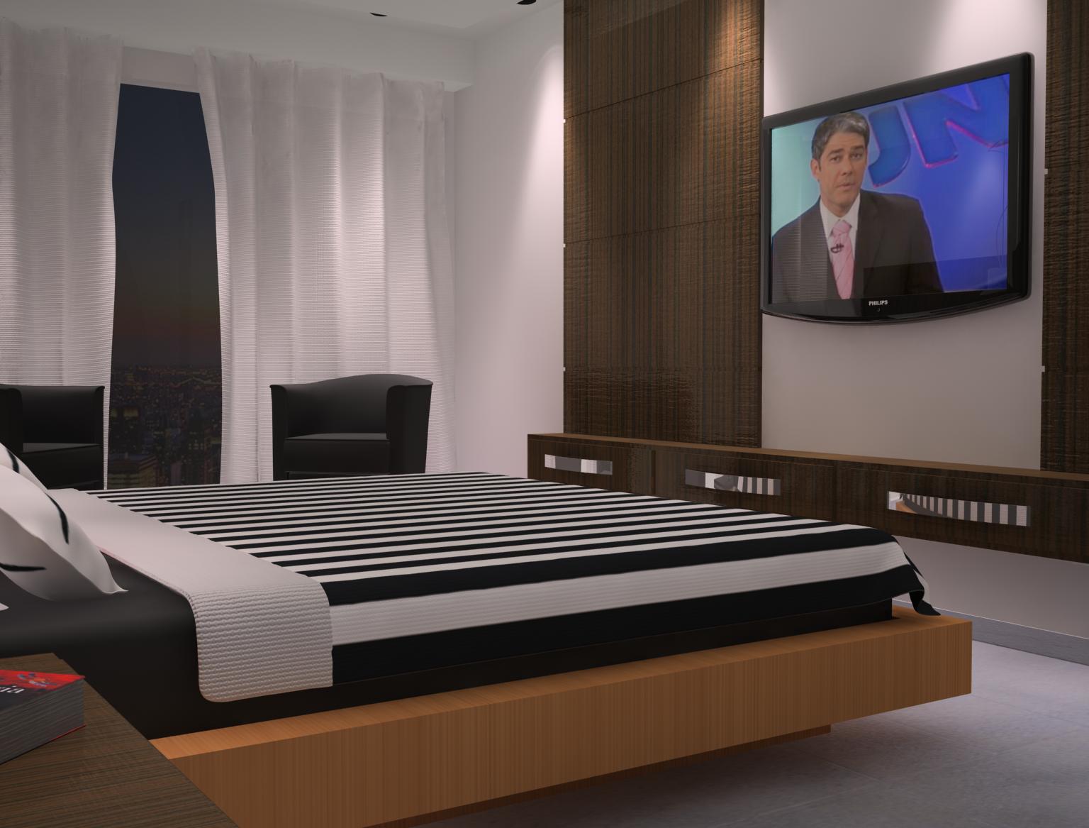

Ai Pessoal sou novo no fórum e estou afim de aprender cada vez mais, estou postando uma imagem que eu fiz ai!! falem o que acharam!!! :)
cara sua cena ta muito bonita, só acho que deveria dar mais uma suavizada na colcha, pois ela ta marcando muito no caimento, a cortina poderia estar amis ondulada tb.... o resto ta 10, parabéns.
Ficou ótimo cara apesar do willian bonner. hehehehehe Troca pela fátima bernardes. hehehehehe
V-Ray 1.5 Addict
Está massa, parabéns.
Olá a todos, o Nildson Nunes é um dos meus alunos, pessoa muito dedicada e talentosa, iniciamos semana passada o curso de Vray para fotorealismo, podemos ver aqui já de inicio que ele ta no caminho certo, Nildson uma dica é buscar imagens de ambiente reais e tentar simular o maximo possivel do que é visto e assim passar toda sua ideia para seus trabalhos, essa iniciativa sua de fazer a postagem na 3d1 é muito boa, eu aprendi muito com os amigos e usuarios da 3d1, bom vou tentar te ajudar com a cena. 1 - da uma verificada nos riscos da madeira, o bump está no sentido contrario dos riscos. 2 - aplica mais objetos para compor mais a cena, os pquenos detalhes enrriquecem muito a cena. 3 - os materiais podem melhorar, vc é bom nisso, manda bala. ta mandando muito bem Nildson, parabéns cara, da um Up nessa cena que tenho certeza que vai ficar ainda melhor o que já está muito bom.
Oi pessoal, Saulo muito obrigado pelas dicas!!! e aos outros também muito obrigado, vou fazer as mudanças e posto aqui novamente só não tive tempo ainda!! mas obrigadão ;)

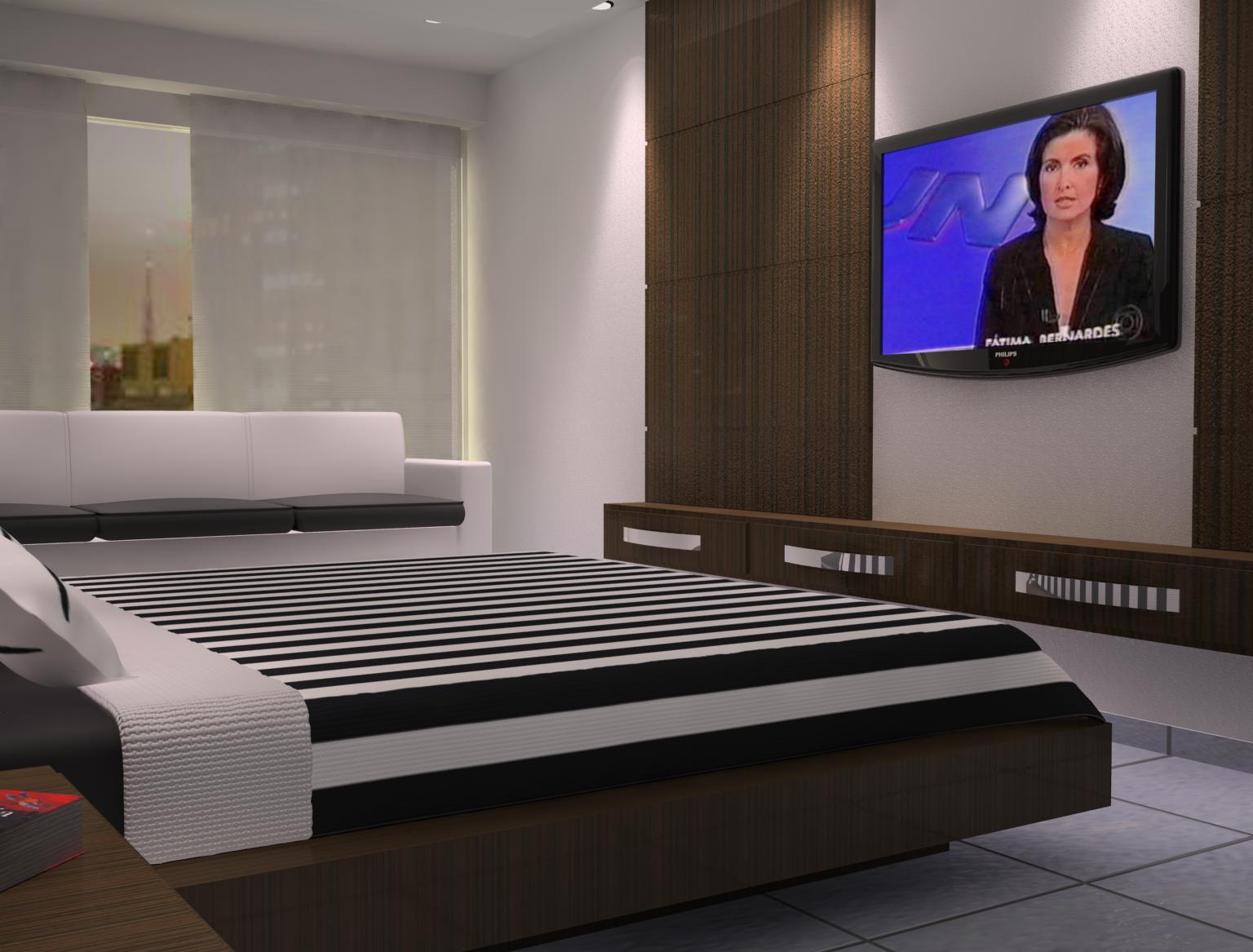

Ta ai a minha imagem com algumas melhoras deem uma olhada ai e as criticas também....rsrsrrsr.... Valew! :!: :!:
muito bom, parabéns.
Valew!!!
http://nnprojetos.blogspot.com/ Email: [email protected] Fone: 81. 9715-4535 81. 9209-2491
Boa cena, mas não entendi a cortina. O vidro está na frente ou atrás? Acho que pode melhorar mais essa área da janela. Só uma idéia, nos espaços entre as placas de madeira coloca outro tipo de material como alumínio. Parabéns pela cena, abrs!!
