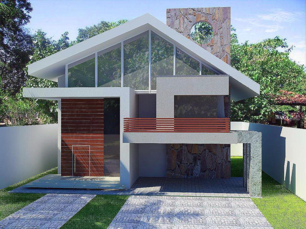

críticas e sugestões são bem vinda, abraços

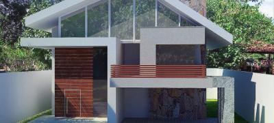

e ai edvaldson beleza.olha campeao eu sou novo no programa 3ds max e nao tenho conhecimento pra dizer nada a respeito construçao no programa, mas como mestre de obras posso te dizer que se o piso de entrada e da garagem fossem um pouco mais alto do que a grama ficaria bem melhor.pouca coisa uns 10 centimetros. eu achei o seu trabalho otimo.um abraço e ate mais.

Aí Edvaldson, por aqui denovo! Olha só, eu acho que a altura da porta está pequena. Geralmente portas tem a altura máxima de 2,10 m x 0,80 m de largura, por padrão de arquitetura. Eu achei o degrau ali na entrada social muito perigoso! Está com um esconderijo para escorpiões e cobras! :D O fundo da garagem está com um mapa muito grande na textura das pedras. Tenta usar uma repetição aí pra ficar melhor... Também achei a inclinação do telhado muito íngreme. Geralmente tem apenas 30%. A do lado esquerdo está mais suave, mas a da direita está muito inclinada. De resto está bom... Está melhorando cara... continua aí que dá pra ir longe! Um abraço.

legal mais achei azulado dmias
Falando em azulado demais, está usando qual renderizador? Se for o mental ray isso se dá por causa do mr physical sky em combinação com o FG... se não for mental ray, comenta aí qual está usando cara.

Parceiro Serial, Uso O V-ray, e Deixo Dessa Forma No Photoshop, Mas Valeu Muito Pelo Ponto de Vista CrÍtico, Caros Colegas e Companheiros de 3d, Um Grande AbraÇos Pra Vc e Ficam Com Deus.
Baixe mais a câmera e diminua a reflexão nos vidros do oitão. Achei a proporção da altura do segundo pavimento errada, se comparada ao primeiro. Marco.
