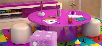

OlÁ Pessoal Postei Anteriormente No Lugar Errado Segue Novamente A Cena...

Que Bunitinho! Rsrsrsrs! ParabÉns Pela Imagem!
otimo trabalho
Parabéns, brinquedoteca tem que ser bem colorida! Coloca pelúcia tb nos pontos branco do dado!

Bela cena, as bonecas foi vc quem modelou?, eu so achei estranho foi o puff branco as quinas poderaim ser mais arredondads

Olá AnaSales, Concordo com o Rene que os "puffs" brancos poderiam ter suas bordas mais amaciadas. Me chamou à atenção o detalhe da folha de papel estar refratada no copo em 1º plano. Muito bom. O resto está 10 :!: [ ]´s Arnor
po fico massa, achei bem colorido e tal, fico bem canal, parabens.

então pessoal essa coisa do puff branco é um caso serio com o displace existe o comando Keep continuity que permite que vc extenda os fios as partes de emenda...mas no caso do hair...por mais mais que eu colocasse mais fios ou chanfrasse o raio do pedestal...não consegui fazer essa parte dos cantos ficar mais natural...se alguem souber algum segredo me conta por favor....tanto no hair and fur quanto no fur...isso acontece. mais uma vez agradeço a atenção de todos vcs... abraços

Carlos eu pensei em por...talvez eu coloque, mas ja enjoei desta cena talvez faça algo novo tentando melhorar esta questão dos fios e tudo mais....mas de novo agradeço todas as sugestões de melhoras e também os elogios ambos sempre são muito bem vindos... UM GRANDE ABRAÇO MENINOS!!!!

Ana, não entendi o problema dos pêlos, mas e se usar uma imagem para pintar os pêlos rosas e brancos do cubo em vez de objetos separados?
