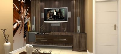

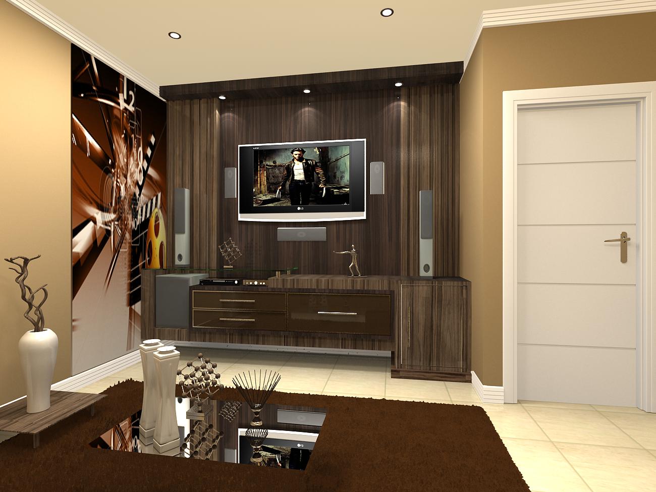

Ola....ai vai mais uma imagem para que vcs possam me ajudar...levando em conta que o cliente queria um home todo escuro...e lugar para frigobar.... grande abraço Rodrigo
Não entendi a mesinha em vidro, não tinha que ter uma base nela? A textura em madeira pode ser melhorada. No todo a imagem está boa mas melhorando alguns detalhes ficará ótima! abrs!!!
Eu não gostei do tapete, mas o resto está ótimo. Parabéns.
V-Ray 1.5 Addict
Sou bem chegado em home theater...até tenho um...bem humilde mas tenho...e como usuario posso lhe dizer....esse papel de parede creio que nao cairia bem...pois tira a atençao da tela... outra coisa..se eu nao estou enganado...essa caixa grande é o subwofer nao é...se for..ele nao pode ficar sobre o movél...o sub obrigatoriamente tem q ir direto no som...pois ele gera os sons graves... e ficando ali onde ele esta corre o risco de cair..ou de derrubar tudo o que estiver no hack devido a vibraçaõ..e ainda nao home...acho que duas caixas estao no lugar errado pois no home sao tres na frente e as satelites atras para fazer o ssunrraund....mas isso é parte tecnica de home quanto a cena ..a maquete..to bacana..só arrumar os itens q a galera ja citou vai ficar boa..abraço
Emtão cara... assim... creio que sua cena esteja legal tb! Agora algumas questões que estão destoando um pouco na cena....(não me leve a mal, só estou dando uns toques para vc evoluir... e além do que eu sou chato mesmo com algumas coisas!) 1 - O Rodapé de teto está meio estranho! Ele não segue o mesmo padrão de tamanho! Vc ve que ele ali na parede da direita ele some (volta pra dentro da parede) enquanto que na parede esquerda e direita (acima da porta) ele está normal! Ainda no quesito rodapé eu acho que ele deveria terminar onde começa o móvel que vai até o teto! Ou então o móvel poderia ser mais baixo para não conflitar o rodapé! 2 - Eu acho que o piso do chão poderia ser melhor trabalhado! Ele está com uma aparência meio estranha e não sei se sou eu com meu olho recém acordado, estou enxergando ruídos ou é assim mesmo! Se quiser uma dica (ou se ja usa ela blza!) acessa o site da portobello, e la eles tem a linha completa dos pisos cerâmicos e de porcelanato deles em boa resolução. 3 - Posso estar errado, mas esse conjunto do home theater não está todo ai no render original né? Tá com cara de colocado em uma Pós no Photoshop! Estou acchando alguns satélites meio esticados. 4 - Aquela imagem na esquerda está dificultando um pouco as coisas... ela é meio carregada com cores fortes e vibrantes. Creio que se tiver ou puder procurar outra opção de imagem para colocar, seria muito melhor! 5 - Materiais: No garal eu acho que vc ta bem tranquilo no que diz respeito as texturas! Porém se fosse eu, colocaria um pouco de reflexo no móvel do home theater. Não muito, mas o suficiente para dar um certo charme no acabamento dele! 6 - Tapete: Esse tapete ta bem estranho (vray displacement mod certo?) Meo... tenta usar ai uma textura no difuse do tapete para criar uma aparencia melhor e um aspecto melhor! Esse tapete agora ta meio estranho! 7 - Mesinhas sobre o tapete: Primeiro, algo que eu nunca faria seria colocar uma mesa espelhada numa sala de cinema! O reflexo da TV acho que iria atrapalhar demais! Fora que não estou percebendo onde ela está se sustentando, afinal não pode levitar! Outra coisa é que creio que a outra mesinha pqna que sustenta o vaso com os galhos secos, ela tem a base muito fina! Eu deixaria ela um cado maior só! Mas no mais acho que está bem tranquilo! São coisas fáceis de se arrumar! o projeto em si (parte técnica) está bom! Mudando alguns mapas e tal, ele vai ficar ótimo! Blza? Abs!
bom a questao da mesinha...é uma colagem de espelho diamond guardian...colada com cola uv... a imagem foi feita totalmente no max nao usei photoshop.... muito obrigad pelas dicas..... é muito bom... abraços
joha...muito obrigado pelas suas dicas...vou rever isto...abraços
Joha...sera Que Vc Pode Me Explicar Como Fazer Um Tapete Legal AbraÇo...
ééé... essa mesa tá meio difííííci di intendê memo... mas tá muito legal a cena, cara... Parabéns.
Parabéns, gostei da imagem, mas a decoração é muito pessoal. Talvez um tapete mais claro ficasse melhor.
