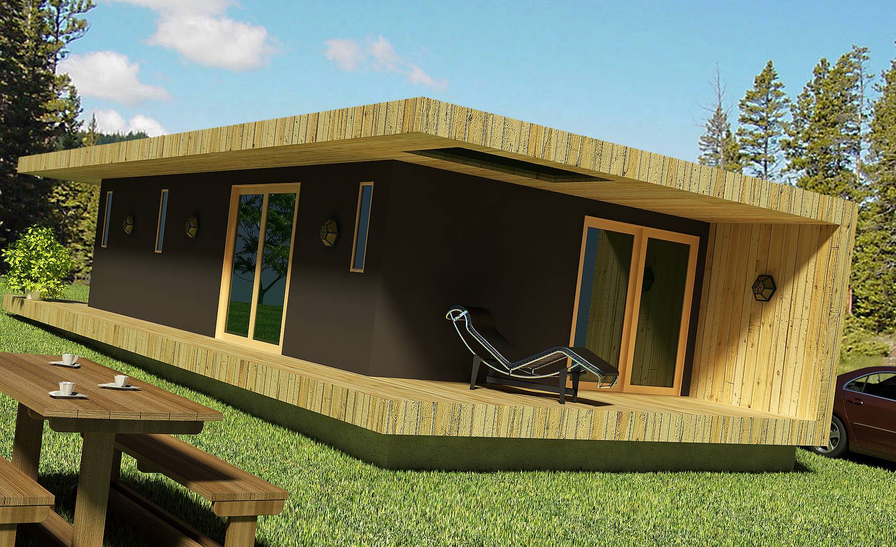

segue mais um trampo no tempo livre, galera... podem descer a lenha! 3DS MAX + VRAY + PS

Veio na boa ficou bom mais você largou dedo na nitides ta muito forte ! abs netiquinho
muito bom netiquinho ! mas não entendi esse buraco no teto
http://gutodesign.hd1.com.br :D
Broder..como sempre mandando super bem....só daria uma dica a vc....faz uns testes com grama pq essas ai nao estao legal...da pra melhorar mais..e a nitidez da muito tb.....abraço broder
A cena ficou muito boa, porém, como já disseram, a grama, por ser VRay, dá pra ficar bem melhor, inclusive com um desfoque para ficar compatível com seu bg. Um abraço, Celso
Ninguém é tão sábio que não tenha nada a aprender e nem tão ignorante que não tenha nada a ensinar. Portfolio: http://atelliedigital.blogspot.com
Como vc deu nitidez na imagem sempre quiz deixar minhas cenas assim, mas n consigo, dá uma dica ae amigo...um abraço!!
cara eu curti a iluminação, mas na minha concepção acho que pode melhorar muito os materiais, se você tirar mais esse sharpen da imagem com toda certeza fica melhor, o background não casou muito bem com a perspectiva e não tem muita definição, você aplicou no pshotoshop ? esticou a imagem né... ? por isso perdeu qualidade (imagem de background). mas o conseito ficou muito bom, essa é minha concepção, abraço e manda bala.
Gostei amigo. O bump que achei muito forte.
