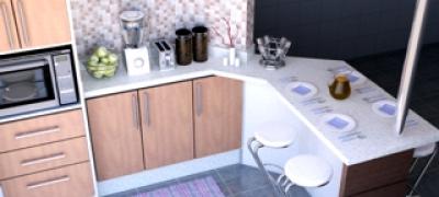

imagens feitas com iluminação MR
espero grandes trocas de esperiencias. um forte abraço. fabricio pierri
Estão lindas as imagens, mas bem que você poderia colocar uns renders em tamanho maior para apreciarmos os detalhes das suas cenas. Abraços
esse ultimo nessa resolução tá igual uma foto de verdade, se em alta definição continuar assim vc está de parabéns dobrado rs!
essas camas estão um expetáculo!! parabéns.. eu ando louco atras de um tutorial pra aprender a fazer esses edredons e travesseiros.. se souber de algum indique por favor.. um abraço e muito sucesso pra vc..
Que bom se desse pra modelar um mundo mais justo num software 3D né??!!
caramba, quando vi no topico das imagens parecia ser foto mesmo! parabens cara
obrigado a todos, realmente estao pequenas poderia ser maior, mas para tirar as duvidas de vcs ficam boa ate uma resolusao de 1000 x 750 nao passo muito disso pq da muitos erros no metal ray . normalmente faço um projeto desse em 5 horas no maximo desde a modelagem no auto cad e finalizar no max . sempre abro uma cena dessa pronta importo arquivo do cad e reponho os objetos nos devidos lugares, texturas mesmo vai na parede, teto , piso , madeira no bruto do projeto nao nos objetos pois ja tinha mapeado e texturizado antes ( entenderam a maladragem). tenho que ter pressa pois vivo de fazer projeto para frabricas de moveis que sao muitas na minha regiao. em media uns 2 projetos por dia. AS LUZEZ É QUE A JOGADA . uso sempre um danlight na parte externa MRSUN E MRSKY. nas ABeRTURA (JANELAS, VARANDA , BASCULANTES AONDe IMAGINASE O SOL ENTRANDO ) MR SKY PORTAL NA DIMENSAO DE SUA ABERTURA. e uma free light dentro do ambiente para ajudar um pouco a clarear (nao muito intensa um 100 com sombra ray traced shandows ) comfiguraçoes de photos e final gather. claro que tem muito coisa para ajustar e melhorar nao sou bom em piso, vejo piso bem realistas por ai mas tento melhor se alguem tiver alguma dica?? outra coisa ativa o AO dos materias e usa sempre materias do achirdesign . um forte abraço
