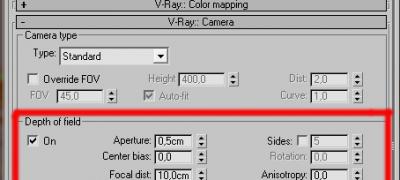

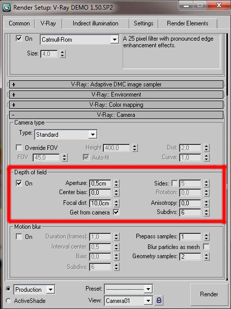

que bom que gostou LGASPAR, eu uso o Vray, com uma cam simples, a resolução foi de 2000x1500, o tempo de render foi umas 4 horas, eu fiz uma outra imagem da cozinha completa sem DOF e o tempo foi de 56min numa resolução igual. segue a config do DOF (foi na base do erro e acerto pois não sei nada sobre essa técnica). Segue tb a cozinha inteira.
