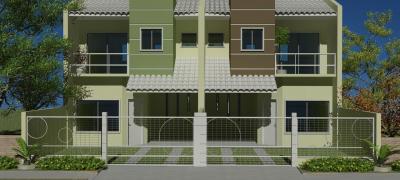

Dai galera segue a imagem de 2 sobrados para analisarem o que epode ser melhorado. Lavei umas 20 horas para fazer. Obrigado.
Opa massaranduba! Blza? Cara.. assim no geral tua cena está legal! Tem uma boa modelagem, a vegetação está bem distribuida! Porém vc de uma boa mancada nos materiais! Muitos estão deixando a desejar. As paredes precisam de um reflexo bem pqno (pentelhésimo mesmo) e um bump pra dar um pqno tchan nelas e deixa-las mais reais! A mesma coisa para o muro da frente e a calçada. Colocar um carro na cena tb ficaria show. E pra finalizar, a arvore na esquerda ela ta dando uma de -Men atravessando a parede la em cima hehehehe! No mais ta legal. Vou te dar uma nota 7 pelo trabalho!
Valew mesmo, são essas dicas que faz a gente melhorar nosso trabalho. Obrigado.
Coloca um céu com algumas nuvens da mais vida para o projeto o fundo azul ta meio estranho abraços
Ola Massaranduba, a imagem de forma geral esta interessante, concordo com a opinião dos colegas, + 1 carrito e uma pessoa era show de bola!!! Outra coisa, a malrta anda toda a fazer os telhados brancos...nao percebo oq se anda a passar?
