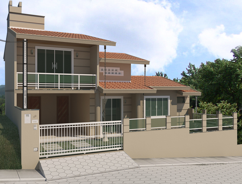

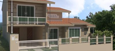

Olá Pessoal! Fiz esta fachada para um amigo meu, mas gostaria de ver suas críticas e opiniões antes de apresentar a maquete. Pode descer lenha! hehehehehe Abração a todos os amigos da 3d1 att Sandro Salla :D

ta bem bom .. acho q deu um erro de malha na calcada q fica rente ao murinho, o detalhamento fico mto bom.. bem real! parabens!
muito legal, mas podia ver a calçada e a rua ficou coçando um pouco, as portas dentro da garagem estão mais altas que da frente da casa, está correta a escala? cara e a sombra esta um pouco dura.... mas já esta otimo a imagem.... aquele abraço !!!!
Amigão, tenta colocar um bump no piso da calçada..Tá meio estranha, muito chapada a textura. Se vc usar um hdri no vidro vai ficari ainda melhor. No mais, parabéns !!!
Valeu skyhalls por comentar! Pode deixar que vou seguir os concelhos...hehehe sobre a sombra, ainda não sei como deixa-la mais realista, afinal sou novato no 3d (alguns meses). Se puder ajudar agradeço muito. Abração Amigo e muito obrigado! Olá wsbj, valeu por comentar amigo, na calçada até tem bump, mas é que me perdi na manobra mesmo! hehehehe como disse pro skyhalls, ainda não tenho as manhas do 3d... o hdri ainda é algo que preciso estudar. Muito obrigado pelas dicas, são importantíssimas. Valeu pessoal, até mais Sandro Salla

Legal Sandro. Mandou bem nas iluminação e textura, excetuando o que já foi comentado por outro colegas. Minha única crítica é sobre a rampa para o carro: Voce não vai conseguir aprovação da prefeitura nunca...Ela está bloqueando a passagem dos pedestres. Se assim mesmo ela fosse construida como está, qualquer pessoa que se acidentasse por causa dela, o proprietário seria processado por responsabilidade civil. Já viu né. A solução seria alinhá-la com o portão ficando a rampa no lado interno da casa. [ ]´s
Olá Arnor, Muito obrigado pelo comentário. Gostei muito da sua observação, realmente a gente aprende muito aqui na 3d1. O interessanteé que esta parte da obra já está construída. Segundo o dono a rua não é pública, é uma quadra da família. Mas mesmo assim fica o risco que você comentou né, tem gente corajosa mesmo! heheheh Um grande abraço Arnor, muito obrigado pelo aprendizado. Até mais! Att Sandro Salla

ficou legal! parabens!
Belo projeto, parabéns Sandro. Coloca um muro do lado esquerdo para não ver o terreno baldio.
qual eh o seu render ?
