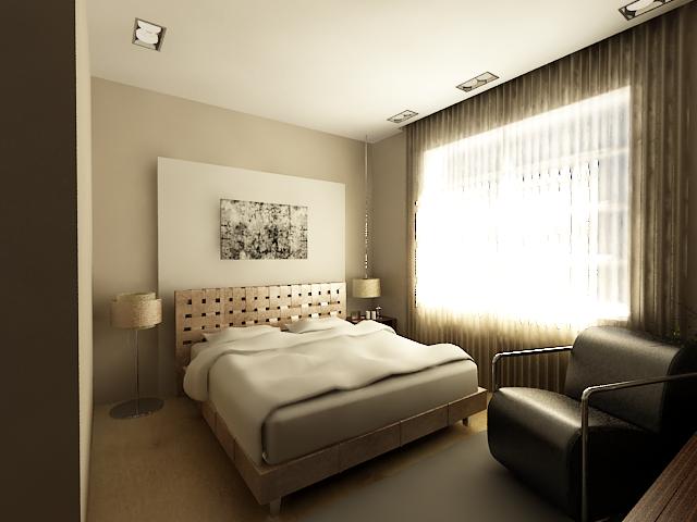

Estudo quarto casal
Por: woshngton
Em: 05/04/2010 20:55
Mais um teste v-ray, achei manchadas. E a renderização demorou 7 horas, achei muio tempo pra uma imagem não tão boa.
7 horas de render para uma cena simples como esta é um absurdo, a não ser que tenha um pentium. Mesmo de longe consigo ver que precisa aumentar a subdivisão de materiais. O branco estourou na janela. Esta parede na esquerda precisa mesmo aparecer? Acredito que se mover o observador para a direita, terá um enquadramento melhor. A paginação de forro parece estranha. Tente centralizar as luminárias. Tecidos meio "duros". Diminuir reflexo da cabeceira da cama, casoseja madeira mesmo. Achei o quadro em preto e branco desproporcional. Tente aumentá-lo. Imagem meio lavada também. Experimente adicionar mais contraste no Photoshop! Mesmo com as críticas acima, está de parabéns! Abraços,
Parabéns, mas a cortina está muito manchada.
Qual e a configuraçao do maquina, pode ser material coloca um standard mo overide renderiza para saber se e configuraçao ou ele.
O quarto está show, mas a cortina estragou a imagem.
