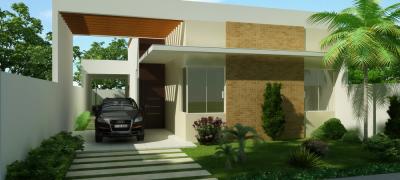

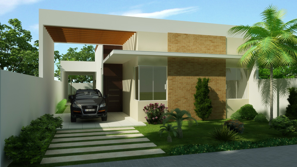

Salve Galera faz um tempinho que não posto aqui! Mas segue uma externa para comentarios Aguardo retorno de voces desde ja obrigado!!
cara gostei demais.... a renderizaçao ta muito boa mesmo. só que tem algumas questões tacnicas que eu acho que poderiam mudar. 1. Como fica a questão da água na garagem/varanda em dia de chuva?? 2. acho que o layout do dormitório 01 poderia ser melhorado colocando o armário onde está a cama e a cama ao lado da janela. 3. A iluminação da sala de jantar deveria ser direta com uma janela voltada diretamente para o jardim. 4.eliminaria a porta da cozinha e colocaria na área de serviço uam porta de correr ou porta camarão. 5. o paisagismo ta muito bom... só usaria o scale para alternar o tamanho das plantas iguais. parabéns pela modelagem e renderização estão muito boas mesmo.

Belo projeto cara meus parabéns
da hora seu trampo! parabens!
Muito bom cara. Parabens
Fala meu broder....como sempre mantendo seu proprio estilo em..muito bom...parabéns e posta mais po..vc some rsrsrsrs
ta muito bom mesmo, parabéns meu amigo.
Parabéns pela imagens principalmente pelo paisagismo.
VAleu amigos e Parceiros da 3d1 nessa externa eu quis melhor o paisagismo dela colocar mais vegetaçoes para variar um pouco nas imagens!! Espero que as proximas sejam assim tambem!! Agradeço a todos Abração!!
