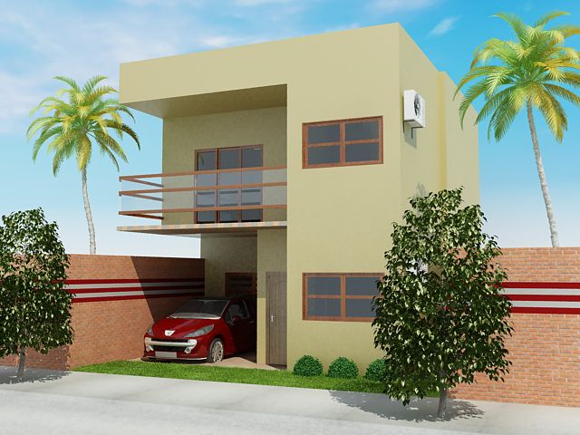

Render Externa
Por: Edjácomo
Em: 03/09/2010 09:35
Caro Colegas Criticas construtivas seram otimas.

Acredito que tem muito a melhorar, mas vc está no caminho certo. Abraços.
ok... apenas criticas construtivas... a arvore esta plantada no concreto... o carro esta afundando no piso... falta muitos... muitos detalhes de modelagem... a garagem não esta suportando o tamanho do carro... ele deve estar entrando na parede... o material do carro não esta bom... não entendi essas faixas no muro... a iluminação parece estar legal... mas os materiais não estão ajudando... detalhes de arquitetura: essa laje da frente não para nesse balanço sem uma viga invertida ali... o detalhe da sacada esta em balanço segurado por vidros??? tenta melhorar essas coisas...
Essa é uma cena que foi renderizada em saula de aula. Mais obrigado pelo comentario
Joao 6:47Em verdade, em verdade vos digo: Aquele que crê tem a vida eterna.http://www.estacao3d.com
O nosso amigo celegatti ja disse tudo, mas mesmo assim, parabéns.
esta indo bem.. só ajustar que pessoal comentou e a cena ficará bacana. parabéns.
