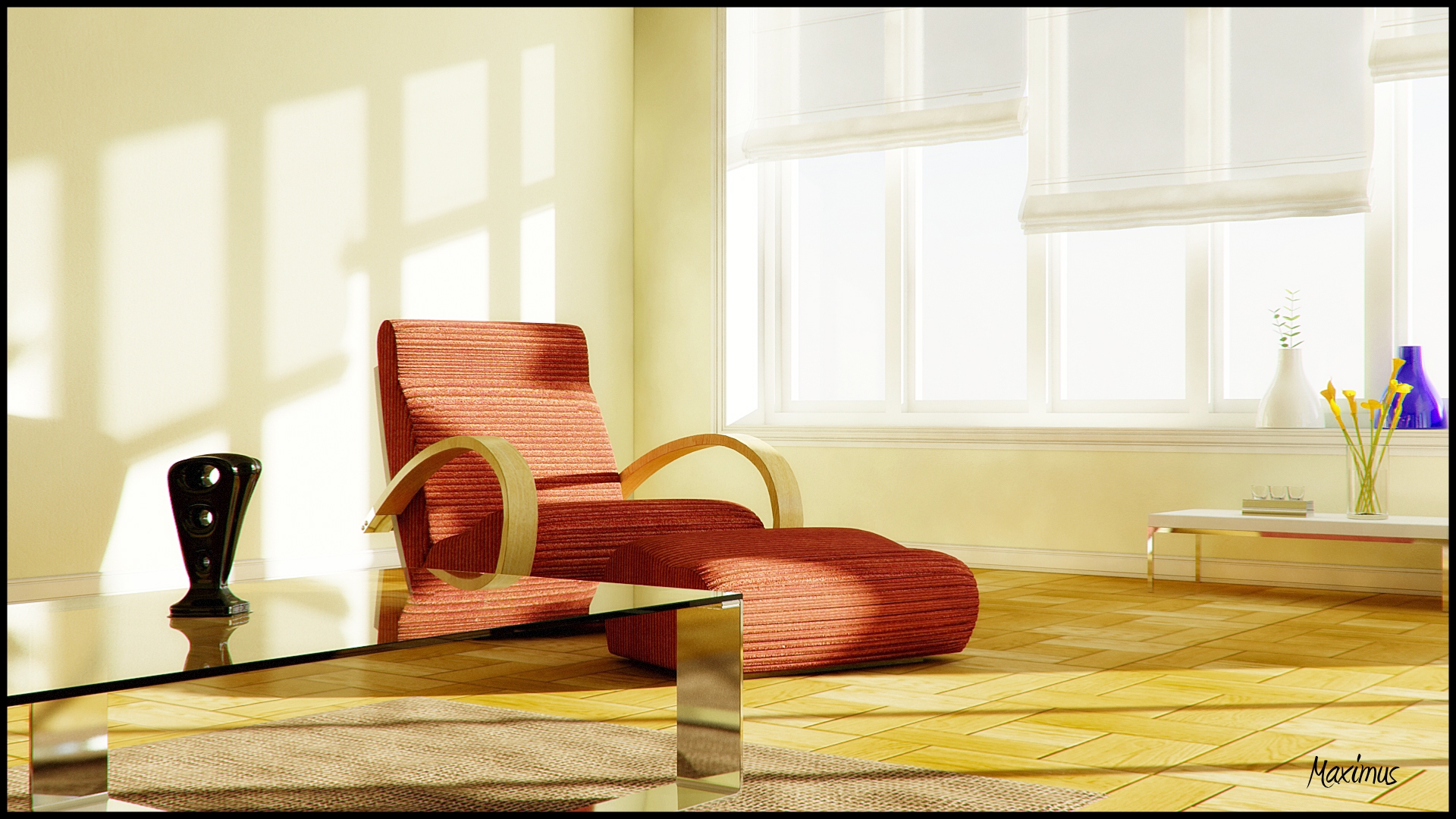

Galera...essa é a camera 2 da cena que baixei para estudos, utilizei as mesmas texturas que vieram no arquivo, porém setagem dos materiais é minha, iluminação 100% minha ....é isso espero que gostem..abraço Uploaded with ImageShack.us

Bem legal MMaximuss,mas algumas coisas podem melhorar,na minha opinião! O material da espreguiçadeira ou sei lá o nome,poderia ter aquele aspecto de tecido,talvez se você usar um FallOff mais evidente, pq olhando na cena,ele não tem aquele aspecto de tecido macio,sabe,aqueles "pêlos" ao redor,pegue uma camiseta de cor cinza e olhe meio na perspectiva, você vai notar que ao redor das formas,vemos uma parte mais "porosa",mais clara,e neste material está apenas a textura e nada mais. Outra coisa que pode melhorar é a distorção dos reflexos,no material de vidro e dos metais não existem distorções nenhuma,isso fica "fake" nas imagens,talvez se você usasse um Noise no canal Bump,mudaria este aspecto pra melhor,dando algumas distorções suaves e reais! No chão de madeira,um pouco mais de Specular HIGHLIGHT ficaria melhor,não precisa aumentar os reflexos,pq isto vai de gosto mesmo,alguns tem a mania de dizer que "o chão de madeira está com muito reflexo",mas já vi piso de madeira que reflete muito,então vai de gosto mesmo,depende da cena também,alguma cenas ficam legais,outras acabam totalmente,aumente um pouco o bump também,um pouco mais evidente,porque quando você aumentar o specular HIGHLIGHT,o bump ficará um pouco mais evdente também. Outra coisa são os objetos que estão na janela,parecem cortinas,não sei,eles "queimaram" e isto não fica bonito em um render,pelo menos pra mim,se eu pedisse para algum profissional fazer um render,no qual ele "queimasse" os objetos dessa maneira,eu recusaria sem pensar duas vezes,e eu já vi cada render em catálogo,um monte de coisa queimada,variações de cores queimadas,sinceramente não sei como alguém aprova aquele tipo de trabalho Achei que na quina da parede,o AO ficou muito evidente,você está usando AO do Arch&Design né,tente refinar os valores para aumentar o raio e não ficar assim tão junto,pq se o AO fica assim,fica Fake tb! E uma última coisa,o contato da mesa com o tapete,a mesa parece estar voando,o AO não pegou ali! Abraços cara,valeu!
Arnor...valeu cara Arkaiko...sua dicas sao sempre validas cara..aprendi muito com vc, lendo seus comentarios, inclusive da adega rsrs sempre falo dela né..rsrs mas valos la...quero algumas dicas dentro do que citou ai Falloff, em qual canal eu usaria exatamente para dar esse efeito...esse material esta apenas com a textura no difuse e um bump. quanto aos reflexos vou fazer esse teste e ver como fica pois nunca fiz isso .... Chão, uma duvida que eu tenho, vc disse uma vez em um post, nao me lembro de quem, usar textura no difusse, bump e specular, porem sempre que eu coloco o specular no difusse do refletion eu nao consigo dar brilho ele simplesmente fica opaco, quando fala no seu comentario de um pouco mais de specular highligt, como exatamente fazer isso? Queimado, nao entendi o que vc quiz dizer em queimar os objetos... AO, realmente ficaram horriveis, viz depois do render,,vou arrumar isso tb Quanto ao tapete, to me matando pra fazer um como os da suas cena, aquele cinzo do seu blog, porem nao consigo acertar, ai fiz esse ai e é bem provavel q tenha me esquecido completamente do AO Grande abraço, devo muito a vc pela qualidade de imagem que consegui atingir com os meus estudos, apesar de estar longe das suas rsrs mas eu chego la..grande braço
O FallOff vc usa no canal Diffuse e dentro no Falloff vc usa a textura,mude a opção do FallOff pra Fresnel ou altere os valores de IOR,você pode também mudar a cor do "halo" do falloff,o que deixaria mais real ainda! O mapa specular deve ser feito também (neste caso) em escala de cinza,quanto mais claro,mais brilho,então use a textura e converta em preto &branco ou Desaturate (no Pshop) e altere a intensidade do mapa,onde vai ter mais brilho e menos brilho,básicamente é isso,usar textura colorida neste caso não seria bom e vc não vai conseguir o resultado que você quer. Quanto ao "queimar",por exemplo,o que são aqueles objetos na janela,são cortinas ou alguma coisa assim?A luz "explodiu" neles,"queimaram", ficaram com um aspecto amarelado,não dá pra diferenciar o que é!!Ou você faz uma janela com um Glare/Glow,pra ficar mais real,ou usa um Background/Backplate bem intenso com Glare/Glow pra "casar" com a iluminação! Acho que no 3d,ou você define uma coisa ou tira de cena,esse meio termo no 3d não acho que fique bonito,pelo menos estéticamente,se tratando de uma imagem pra catálogo! Sei lá,ali na janela,parece que neste objetos,só foram captados as sombras deles,só o ambient occlusion,talvez se você os fizesse translúcido,ficaria melhor e mais bonito,claro,diminuindo um pouco a intensidade do Sol!
