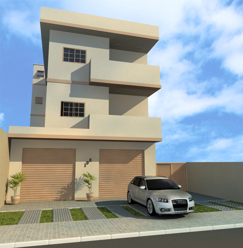

fala galera, tempão que não posto nada, correria de vestibular não deixa mais tempo pra quase nada... ta aí um predinho que to fazendo em v-ray, dicas e sugestões criticas qlq coisa ta valendo, abração ainda vou colocar umas árvores na img aérea... =D

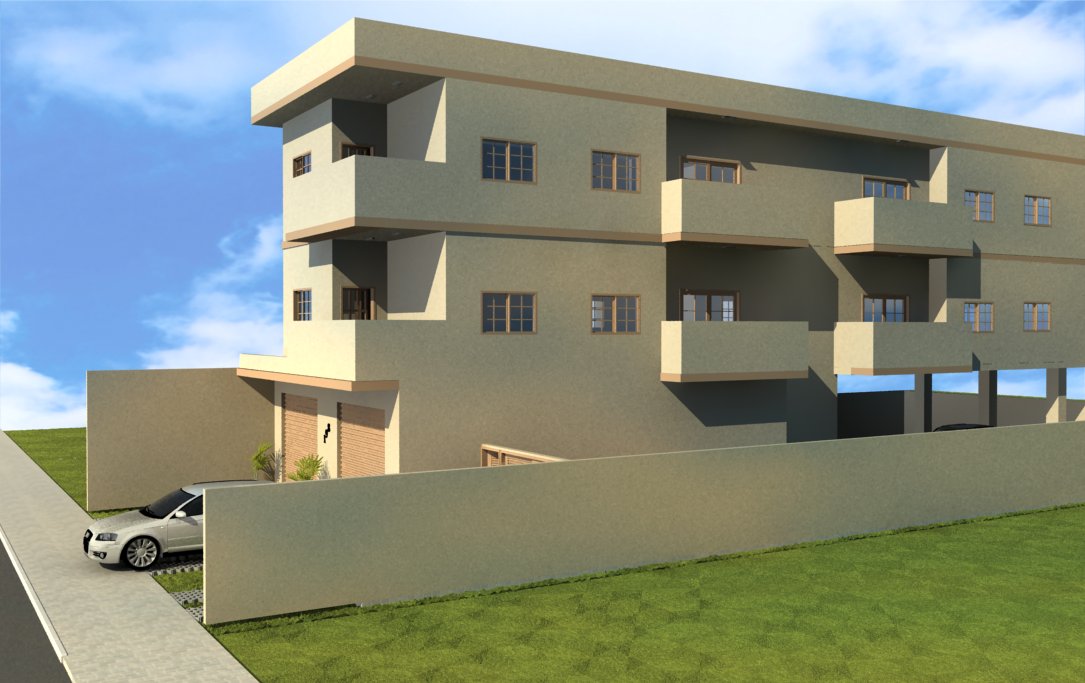

Eu curti mais a primeira imagem, mesmo assim acho que dá pra colocar umas árvores ali atrás e talvez trocar o bg. Na segunda, parece que a iluminação não está adequada, a grama também pode melhorar. O problema maior é esse céu que deixa a casa voando. Do mais, as imagens estão boas. Abraço!
fala barreto... pode crer, eu to olhando a segunda img e não gostei dela, to com mta dificuldade na questão do bg, na primeira img aconteceu a msma coisa? de parecer voando?? abração

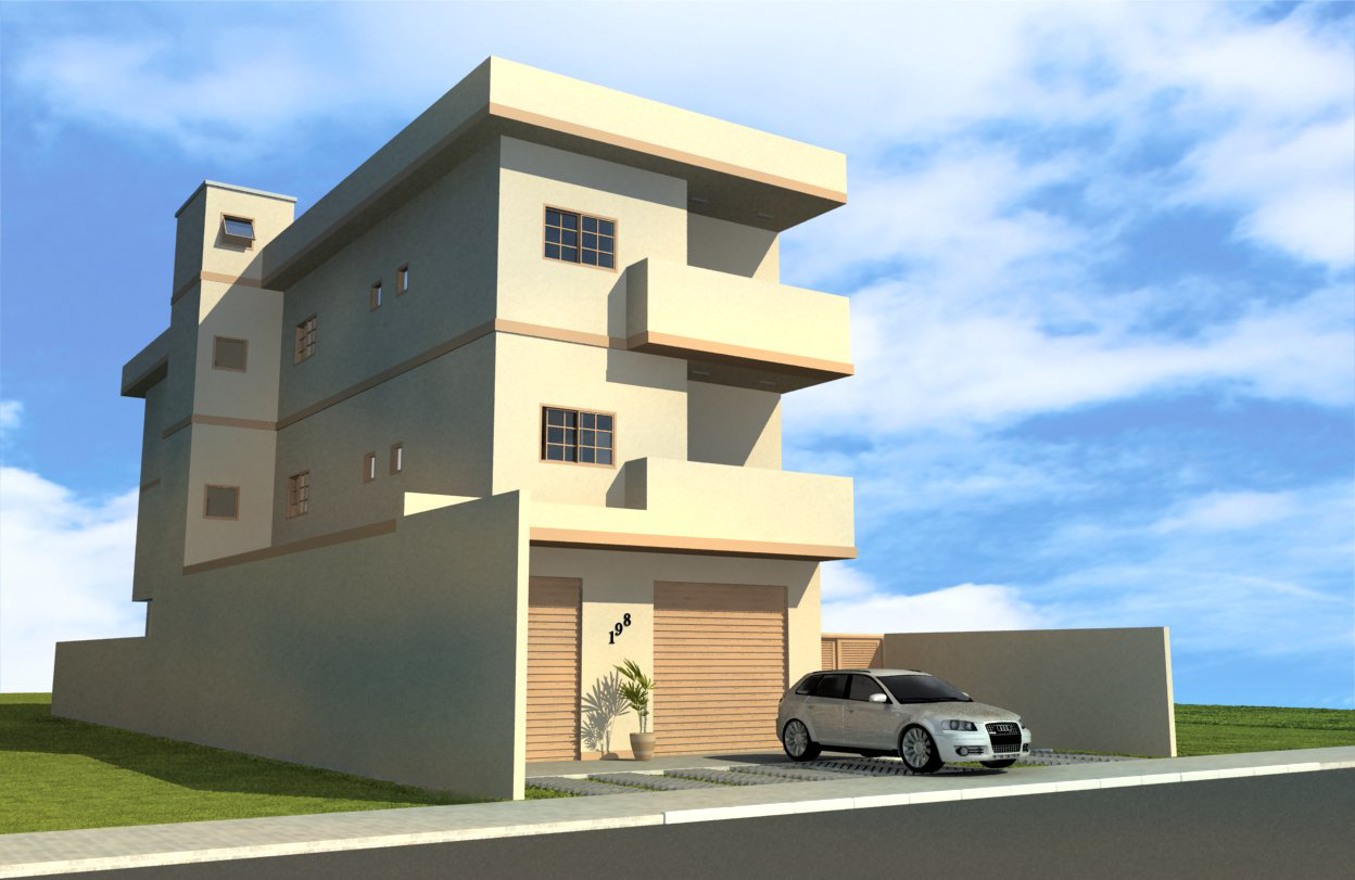

seguem mais duas imagens, to tentando usar o gwIvy, mas to apanhando absuurdo
a última também ficaria melhor se vc colocasse um camera correction na camera, colocsse alguma coisaa mais no entorno e mudasse o backgroun por uma imagem melhor de céu.

Felipe blz ? Veio à modelagem esta boa quanto ao BG bota um com linha de horizonte
A modelagem realmente está boa, mas o gramado tá estranho e o material das paredes tb tá sem vida....joga um bump bem levinho...senti falta de umas plantas tb...
Tem algumas coisas a serem enfatizadas...texturas e iluminação merecem uma atenção especial.
valeu gfalera, vou postar ups loguinho!!
Melhorar vegetação, mudar BG porque se não parece que a casa ta flutuando, modelagem da muito boa, posta um UP ai pra darmos uma olhada. abraço
