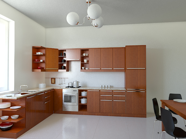

Estudo de iluminação e texturas.
E ai Luciano blz....cara a iluminação ficou muito boa, ja os materiais vendo a imagem desse tamanho, dei pra notar que o material do fogão não esta legal, esta muito granulado, assim como os da panela, a madeira parece estar boa, faz um render maior pois ai sim da pra ver mais detalhada, e da uma trabalhada mais na cena como um todo, tipo poe uma janela, cortina, gesso no teto, e falando em teto reparei que a sua cozinha ta muito baixa ou o teto alto demais, pois o espaço entre o teto e o armario esta muito grande..bom é isso, faz essas melhorias ai que vai ficar melhor ainda...abraço ____________________ www.maximusdesign.blogspot.com MENTAL RAY USER
bacana! a composicao da cena pode melhorar! abraco
Luciano, o mmaxximuss ja disse tudo, mas mesmo assim gostei da cena, parabéns.
A iluminação está simplesmente perfeita, realismo puro. Só alguns ajustes no material do fogão vai ficar uma "foto". Abraços!
Iluminação alcançada com sucesso. =) agora questão de materiais e composição vamos lá! 1º na composição, tenta pegar img de referencia, eu falo isso pq vc ver uma foto de cozinha vai te ajudar mto a adequar a sua a realidade, exemplo a questão do teto ja comentada, e outra, olha o espaço vazio que ta entre a mesa e a pia, isso não existe a menos que seja uma mansão, daí os móveis é que não seriam condizentes, a janela tbm parece grande. no mais ta lindo. 2º materiais, da uma variada neles, as panelas, o fogão e etc... talvez essa cor de madeira esteja um pouco enjoativa, tenta colocar os armarios mais claros e as portas mais escuras talvez, aí vai do seu gosto. abração !!!
MMaximuss muito obrigado por comentar vou acertar esses detalhes e posto o resultado. Siuba muito obrigado por comentar. lhmaciel muito obrigado por comentar. f.paolo muito obrigado vou tentar acertar e ver o que sai. Felipe Fontes Delfino muito obrigado pelas dicas vou tentar corrigir.
