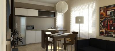

Interna Mental Ray
Por: Ricardo
Em: 16/12/2010 10:02
Esta em estudo ainda.....mais resolvi postar pra ver o que meus amigos estão achando. Valeu Galera

Belo render, parabéns!
composição nota 10, materiais falta pouquinho pra 10 tbm...rsrs na iluminação falta um AO. aproveita o recurso do mental de AO que é o melhor... sem ele fica parecendo que suas cadeiras estão voando percebe... outra coisa, ql material da luminária? ele ta transparente como se fosse um tecido, mas brilhando como se fosse porcelana rsrs no mais ta show. abração!
Gostei mais da primeira vista. Parabéns.
Parabéns Ricardo, ficou ótimo. Mas precisa modelar alguma coisa no exterior ou colocar um plane com uma foto.
E ai Ricardo blz broder, entao acho que o Felipe ja disse o fundamental, o AO esta fazendo muita falta na sua cena, pois tem varias coisas que parecem estar flutuando, outra coisa que poderia melhorar é a sombra aumentando os samples das luzes, e os materiais também ainda merecem uma certa atenção, a imagem da TV também não esta legal, fora que ela esta totalmente afastada do painel...a montagem da cena ficou 10, só ajustar esses detalhes que vai arrebenta, e parabéns ai pela cena broder, e ótimos estudos pra vc..abraço _________________ www.maximusdesign.blogspot.com MENTAL RAY USER
